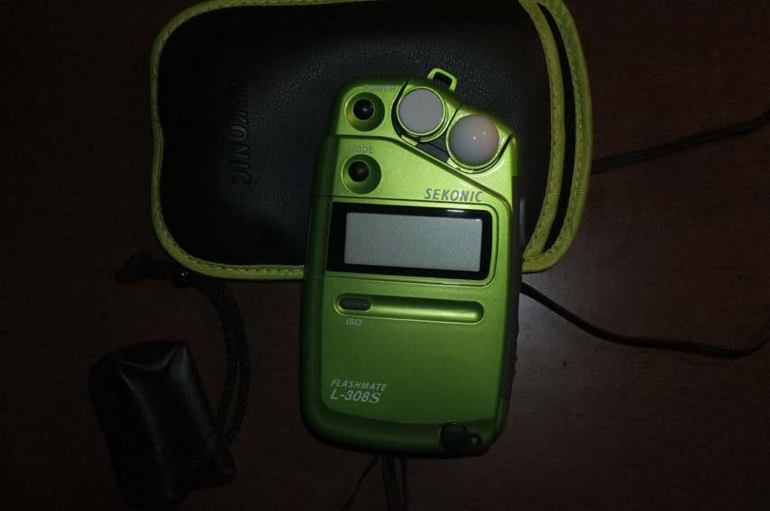

Cosa succede se come da titolo, in questo caso parliamo di un sekonic l-308s, non mettiamo il (come si chiama) accessorio bianco in dotazione per il rilevamento della luce incidente????
Cosa cambia nella misurazione della quantità di luce e, se sì perché????

Non cnonsco il tuo esposimetro.
Molti esposimetri, tolta la cupoletta bianca per la luce incidente, si mettono a misurare la luce riflessa.
Ma non saprei se è il caso del tuo.....

Il problema è che sul libretto non è specificato se utilizzare o no il cupolino non semisferico e data la mia ignoranza in materia non so come fare a verificare se esiste il problema oppure no! Crying or Very sad

Il cupolino piatto serve per la misurazione in luce incidente più stretta, il cupolino semisferico serve per allargare il campo di misurazione

Questo è chiaro, il mio problema, visto che lo dimentico sempre l'aggiuntivo, è su cosa potrebbe succedere se misuro la luce incidente senza lo stesso! Crying or Very sad

se misuri la luce incidente senza il cupolino in realtà vai a misurare la luce riflessa da ciò che sta in direzione dell'esposimetro, quindi: o ciò che starebbe alle tue spalle al momento dello scatto oppure ciò che sta in direzione della sorgente luminosa principale. in entrambi i casi ti troveresti ad usare dei parametri di scatto che non coincidono con quelli necessari per esporre correttamente il soggetto.

Ma mi sapresti spiegare il perché succede questo, da un punto di vista squisitamente tecnico?? (Come sai io zoppeggio a fare il tecnico!) LOL

perchè la lente "nuda" legge quello che si trova davanti, un po' come fosse l'obiettivo di una macchina fotografica, registrando quindi una luce "ingannevole" che tiene conto sia delle alte luci che delle ombre ed è inoltre influenzata dal colore del soggetto che si va a misurare, mentre la lente dell'esposimetro "accecata" dal cupolino bianco legge la luce che arriva sul cupolino esattamente nel punto in cui è messo il cupolino stesso, senza interferenze di nessun tipo.
questo è il massimo di spiegazione tecnica che sono in grado di fornire, anche se mi rendo conto che non è molto tecnica...
si ottiene un buon esposimetro per luce incidente anche con un iphone (o un dispositivo android) sul quale sia installata un'applicazione esposimetro - che ho sperimentato essere mediamente affidabili - e una mezza pallina da ping pong bianca oppure un tappino del liquido delle lenti a contatto tipo pemag o giù di lì... sembra incredibile ma funziona davvero
