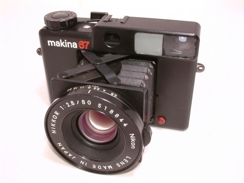

Per la street 6x7: mamiya 7, altrimenti con lo stesso formato c'è l'introvabile plaubel makina 67, molto buona.
Grazie del consiglio! Ok!
Certo la l'hasselblad SWC mi ha sempre affascinato ma come al solito (anche se vado sempre in giro munito di un Sekonic L-308S, regola del 16 e , quando serve mi ricordo bene dell'iperfocale nella resa media di messa a fuoco, la comodità anche di un led esposimetrico per la ripresa al volo, non sò come mai, ma mi dà piùsicurezza! Smile
la Palubel?? Costa come la Mamiya 7II e si trova più facilmente, a te piace di più?
Certo è una bella macchina, ma delicata? o robusta? in quanto quel sistema collassiale mi da l'impressione di fragilità o no??

Comunque, ad onor del vero, io preferisco la mamiya 7 II
anche in relazione a questa recensione (che non tutti potranno condividere) ma con cui io concordo almeno da cio' che ho letto! Ok!
http://www.kenrockwell.com/tech/plaubel.htm

Non l'ho mai provata, ma so che ha i suoi estimatori tra cui, per quello che può valere, wim wenders. Qui nel forum un paio di persone ce l'hanno, prova a cercare tra i vecchi topic, se ti interessa.
Credo che sia piuttosto robusta, sicuramente è più compatta, sia come dimensioni, sia per l'ottica collassabile...

La Plaubel monta ottiche stratosferiche ( un amico la possiede, la resa dell'80/2.8 Nikkor è veramente unica), ma è realmente fragile quanto dicono (specie i cavi di connessione tra obiettivo e corpo, danneggiati dal movimento del soffietto). Se il costo non ti spaventa e puoi sopportare di usare un'unica lente, oltre a qualche riparazione periodica extra, potrebbe essere la tua macchina ideale.

plaubel 670 80mm: un giocattolo!Tutta in plastica, ottiche morbide, sfuocati eccezzionali.Colori non troppo saturi.Consigliata
plaubel w67 55mm: un rasoio. Consigliata!Si lavora in iperfocale praticamente.
Attento però alle plaubel makina che non sono troppo affidabili (io ho la 67, la 670, la w67, e più di qualche volta ho dovuto mandarle in riparazione per l' esposimetro, soffietto, molle, ecc, ecc)
