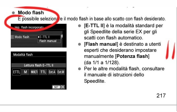

Grazie Marcello per la risposta, probabilmente mi ha ingannato la pagina del manuale,che ti posto se ci riesco, dove mi pareva di capire che il flash incorporato poteva essere gestito sia in ETTL sia in manuale. A dire la verità mi sembra strano comunque perché sula mia S95 canon quando decido di gestire il flash incorporato in manuale e non in ettl lo faccio con il menù di gestione, ovviamente non a step da 1/1 a 1/128 ma solo in tre potenze.

Il flashotto pop up non è gestibile, quel menù si riferisce per flash esterni.
Che strano però non capisco Rolling Eyes
Ciao!
In effetti è scritta davvero male... Grat Grat
Ad una prima lettura sembra parlare del flash incorporato, ma la parola "speedlite" fa pensare ad un flash esterno montato sulla slitta della macchina... Boh?

MessaggioInviato: Lun 15 Lug, 2013 11:34 am    Oggetto: Rispondi con citazione
Sì, ma l'immagine del menu, se non è finta, si riferisce al flash incorporato.
