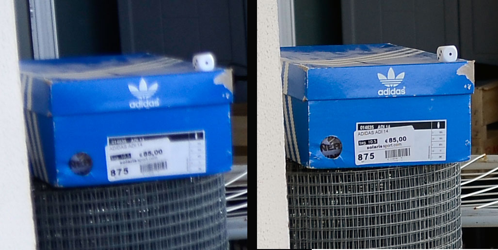

ma a voi risulta che sulla d7000 i sensori laterali siano soggetti ad un backfocus tremendo che rende le foto spesso inutilizzabili? specie in foto con prospettiva obliqua....
sono ossessionato dai problemi di messa a fuoco... quel piccolo sfocato che ti fa buttare foto importanti e pensavo che la mia d7000 fosse affetta da backfocus... invece no, non è quello il problema (oddio un pò di bf con un vecchio sigma c'è ma l'ho tarato)
Mi sono reso conto che se metto a fuoco con il punto di messa a fuoco centrale, no problem, dettagli taglienti e precisi. Se invece uso quelli laterali (con un 2.8) la foto è praticamente inutilizzabile...
risulta anche a voi? avete provato? ci sono rimedi? soprattutto, rassicurazioni?
grazie in anticipo...
P-S - allego due foto fatte ora al volo solo per descrivere cosa intendo. Sono crop del soggetto della messa a fuoco, la scatola, focheggiata prima con sensore laterale poi con quello centrale dalla stessa distanza e con la stessa apertura. La prima foto è inutilizzabile...
Modalità A con f 2.8. Stessa distanza. Stesso soggetto per la messa a fuoco. crop 100%

Scusa potresti spiegare questi due scatti?
Per non sapere ne leggere e ne scrivere direi che in uno c'è il soggetto al centro nell'altro la scatola di scarpe è in un angolo.
Se è così, come penso che sia, qui non siamo difronte ad un problema di messa a fuoco ma ad un angolo "ciofegon" Smile Ovvero brusca caduta di qualità nell'angolo dovuta ad aberrazioni ottiche.
Vedi il dado come è sdoppiato? Ha un vero e proprio alone intorno, i raggi angolari non cascano nello stesso punto come al centro.
Per capire se tutto funziona bene fai la prova del metro, possibilmente non a f2,8...

Per provare la messa a fuoco devi usare un soggetto piano, con la macchina perfettamente parallela e su treppiede, e contrastato, un classico muro non intonacato ad esempio e postare crop e foto intera

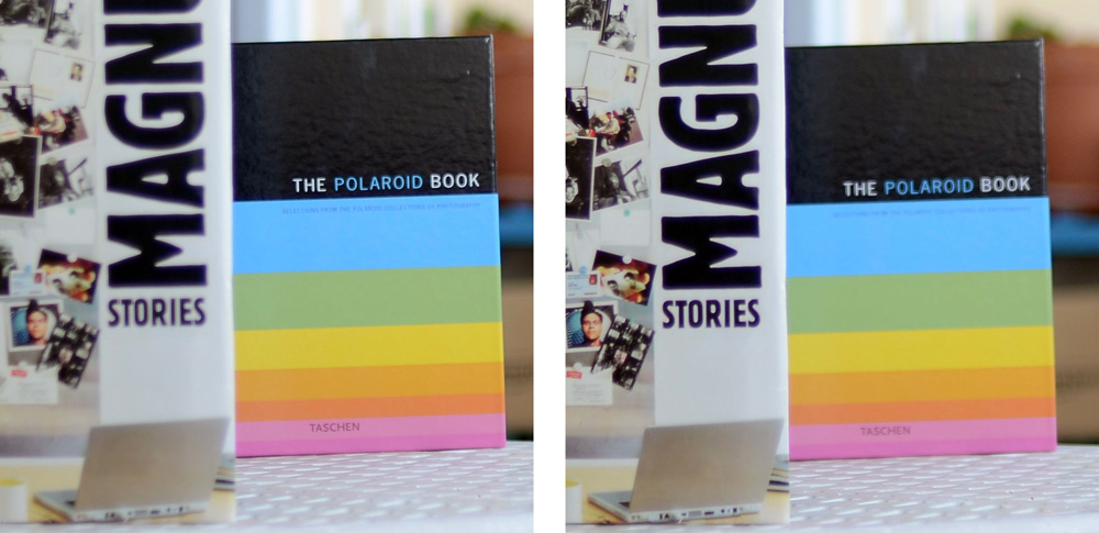

tornando all'argomento, sembrerebbe che i punti laterali di messa a fuoco soffrano di Back Focus ! è possibile secondo voi? o è la mia macchina? o una mia imperizia?
per questo chiedevo ai possessori di D7000 le proprie esperienze dirette... ossia m.a.f con sensori laterali ed obiettivi a tutta apertura.
Oggi non posso predisporre test "seri" ma ho provato a fare il mio solito scatto al volo. Ho cambiato obiettivo (il primo era un sigma, questo è un nikon af35 f2). Su entrambe le foto la messa a fuoco è sul libro Magnum... la prima fatta con sensore laterale, la seconda con il più laterale dei sensori a croce... un pò di back/focus c'è.... in alcune occasioni questo rende inutilizzabile la foto (immaginiamo due volti dove il soggetto è sfuocato)...
secondo voi è possibile?

I crocini laterali sono spesso problematici. Delle macchine che ho avuto li posso usare con sicurezza solo con la d3. Delle altre non mi posso fidare più di tanto. E il comportamento varia anche a seconda degli obiettivi. Non penso che valga la oena neppure ricorrere all'assistenza e penso che sia un limite delle macchine non pro

E' un problema ai sensori, quasi sicuramente si può risolvere con una taratura, se la macchina è in garanzia non esiterei un secondo a mandarla in assistenza.
