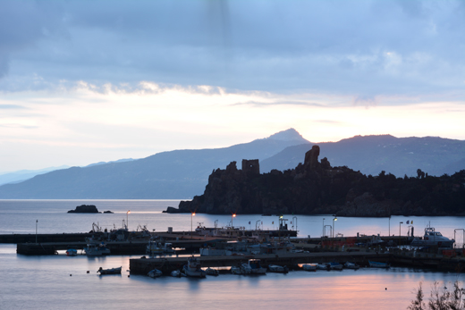

Ciao a tutti. Ho da poco un problema con la mia nikon d5200. Nelle foto compare una "striscia" che non riesco a capire a cosa sia dovuta. Non sono gli obiettivi, provati più di uno. Nel video sembra che non la faccia... Cosa può essere? Allego alcune foto per chiarire meglio.
Grazie a tutti!

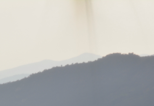

foto 02

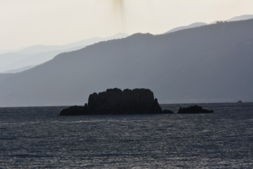

dettaglio foto 02

Azzardo, ma sembra dello sporco sul sensore, più che altro una macchia.

Concordo, hai provato a dare una buona spompettata al sensore?

Anche io penso sia sporcizia sul sensore. Quello che mi straniva è il fatto che nel video sembra non esserci nulla...
Domanda: come faccio a pulire il sensore? Non l'ho mai fatto...
Grazie!

Ciao nanniculotta. Se te la senti puoi provare a pulire il sensore. Devi acquistare dei prodotti appositi. Se invece non te la senti, perchè è un'operazione delicata, ti conviene portare la macchina fotografica da un fotoriparatore che te la pulisce. Per pulire il sensore, in generale, chiedono, circa 30.00 euro.

Ok! Grazie mille a tutti. Farò questa prova di pulizia del sensore e vi farò sapere.
Grazie ancora, ciao
