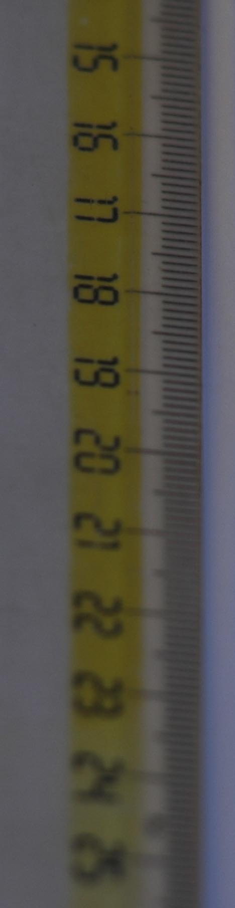

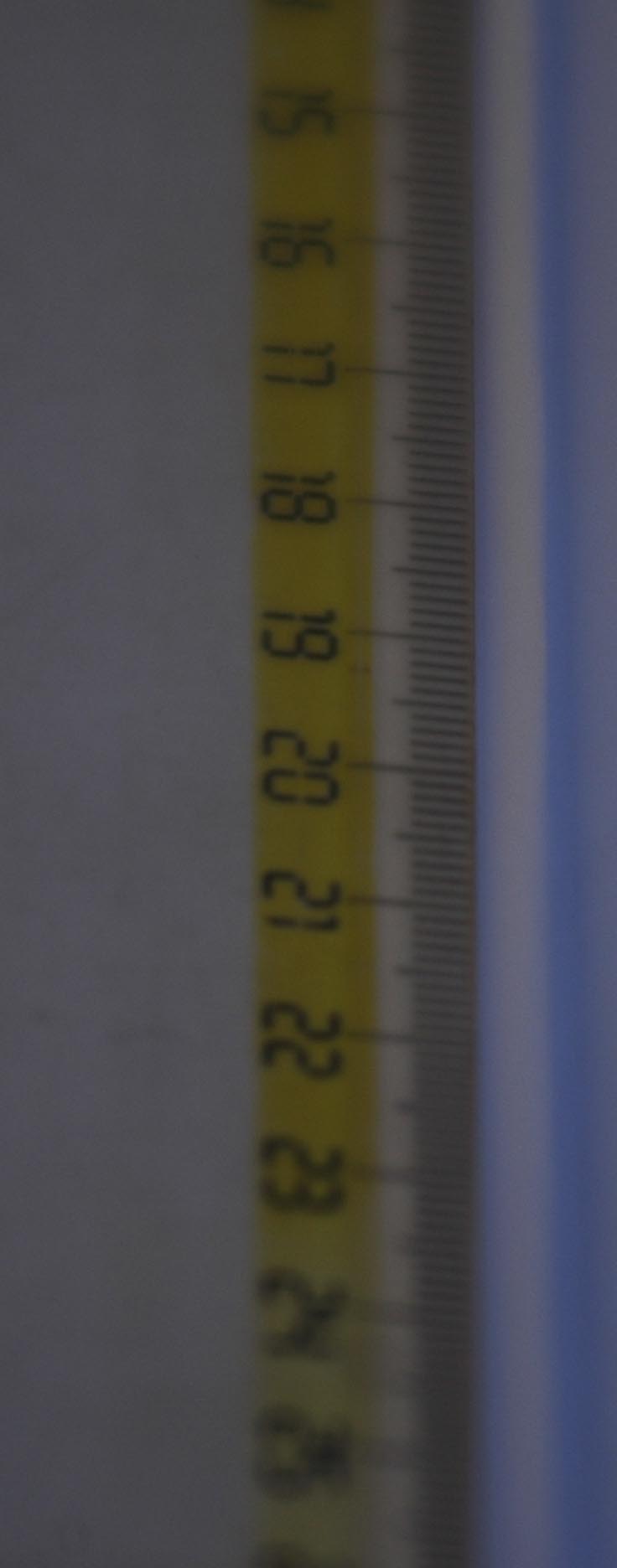

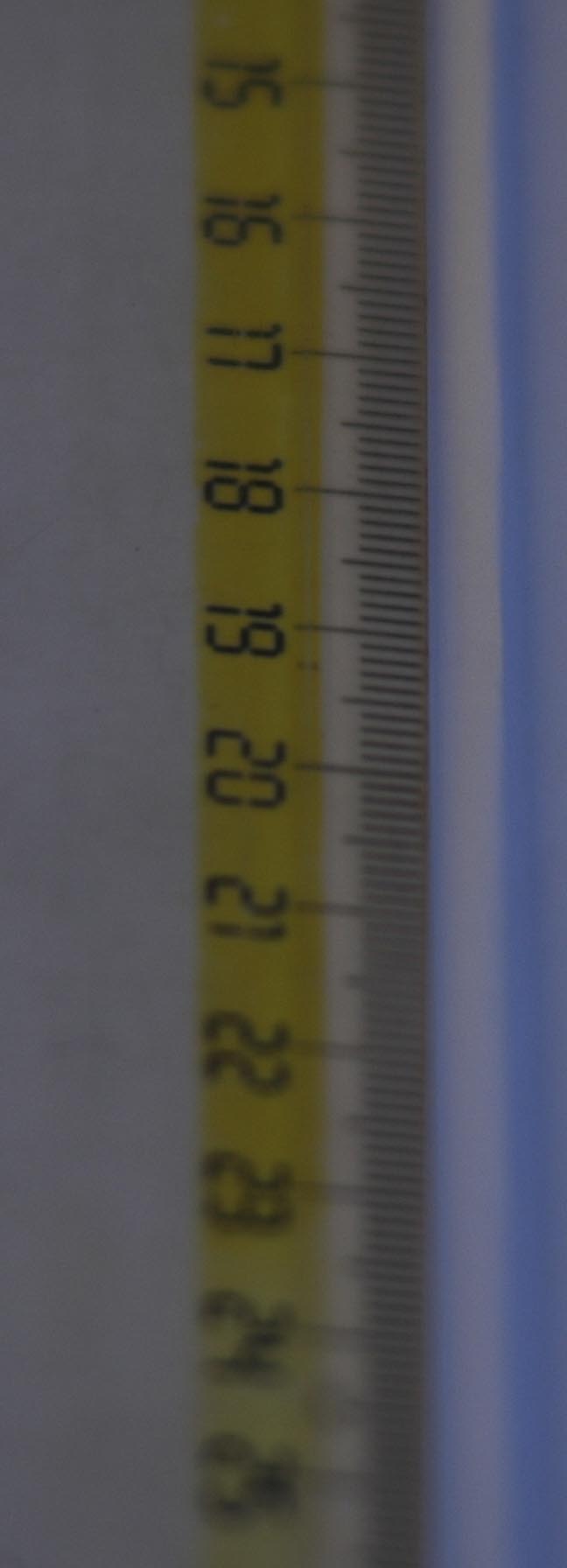

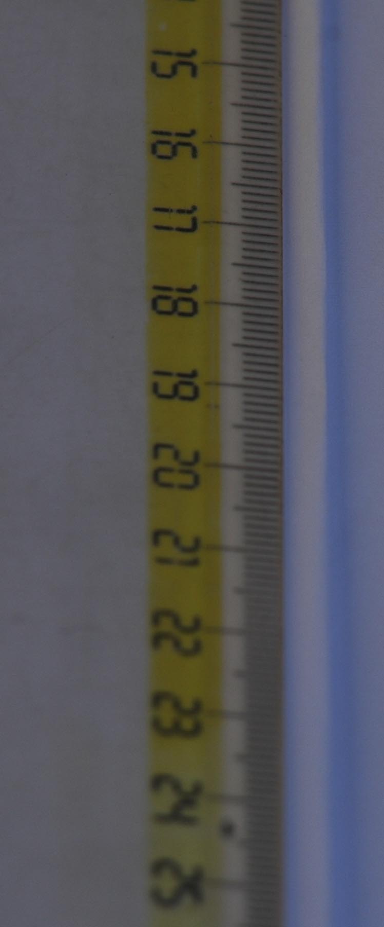

Ciao......allora...ho provato......... e vi posto i risultati(anche se credo dovro' rifarle le foto..) Comunuque...
Il numero messo a fuoco e' il 20........ ed inizio ad avere un po' paura..... fatemi sapere che ne pensate per cortesia.....e sopratutto se il test non e' corretto....
Grazie!!!
200mm f2.8
 Dimensione:  52.53 KB
 Visualizzato:  File visto o scaricato 534 volta(e)
200mm f4
 Dimensione:  52.16 KB
200mm f5.6.
 Dimensione:  45.75 KB
200mm f8
 Dimensione:  60.72 KB
Nikon D70 , 18/70 AF-S ,AF-D 80-200 2.8 ED ,AF 50 1.8, Canon PowerShot S45

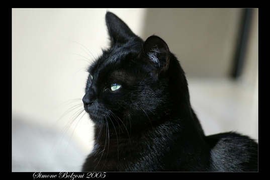

MessaggioInviato: Mar 03 Gen, 2006 4:27 pm    Oggetto: Rispondi con citazione
Ok......pero' ti posto una foto fatta col 200 mm (f2.8..o 3.2mm...azz..non ricordo..) sul balcone alla mia gatta.... con il fuoco sul primo occhio........
Che dici?
 Dimensione:  80.27 KB
 Visualizzato:  File visto o scaricato 518 volta(e)
mamhulk
Iscritto: 28 Dic 2005
Messaggi: 536
Località: Venezia
MessaggioInviato: Mar 03 Gen, 2006 4:30 pm    Oggetto: Rispondi con citazione
La foto è un po' piccola ma il fuco mi sembra corretto sull'occhio rivolto a te, infatti dicevano che "alcune" D70, sopratutto la prima serie avevano il problema, mica è detto che la tua lo abbia.

MessaggioInviato: Ven 06 Gen, 2006 12:06 am    Oggetto: Rispondi con citazione
non e'un problema della D70, ma dello zoom AF-d 80-200.... tanto e' vero che col 200 con cui hai fotografato il gatto non lo fa....
se noti, inoltre, a f2,8 il punto di fuoco e' "quasi" corretto, ma piu' chiudi il diaframma piu' arretra, o comunque si stabilizza in un punto alquanto piu' dietro del punto scelto. Io personalmente ne ho provato un' altro che si comporta esattamente allo stesso modo, e sia con la d70s che con la d50 e quindi non e' un problema della macchina. Si potrebbe anche tarare l'autofocus della macchina sull'obiettivo, ma poi ti troveresti fuori con gli altri obiettivi.... Se vai sul forum nital e fai una ricerca, ci sono diverse discussioni nei mesi passati di persone che si lamentano di questo fatto.
