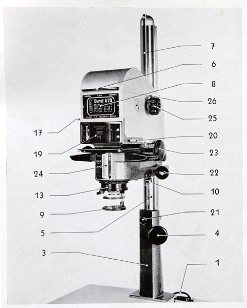

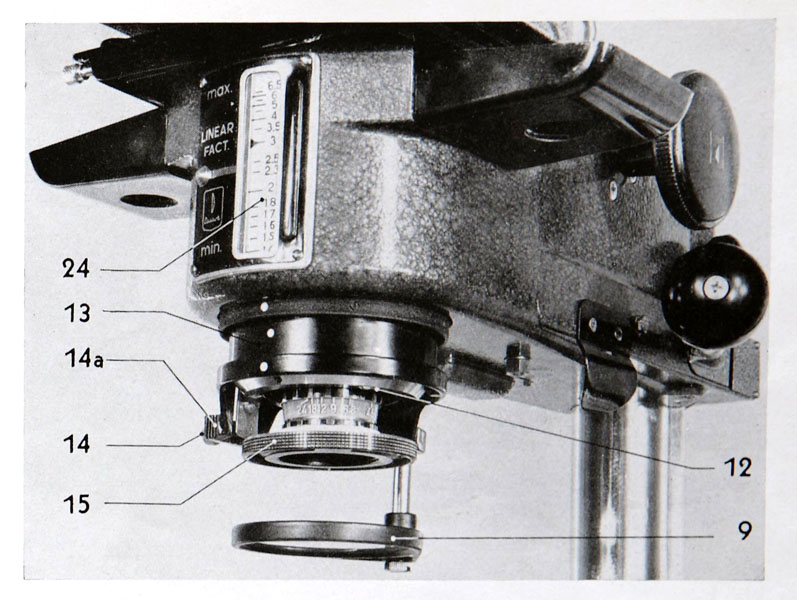

Ciao Ernesto,
innanzitutto scusami per il ritardo nella risposta. Ero in vacanza, come avrai magari immaginato, e per giunta da parecchi mesi ho pochissimo tempo per seguire i forum su internet.
Il restauro dell'U70 é ancora in corso, e col poco tempo che riesco a dedicarvi, durerá ancora molto a lungo, molto... Al momento l'ho smontato quasi completamente e mi sto dedicando alla sverniciatura e risanamento della "carrozzeria", che era decisamente in cattivo stato. La cosa piú difficile é stato trovare un colorificio in grado di riprodurmi a campione il grigio-argento martellato della tonalitá corretta. Sembra che le vernici martellate siano piuttosto in disuso ormai. Fortunatamente invece la parte meccanica é ancora in ottimo stato, a dimostrazione della eccezionale qualitá costruttiva degli ingranditori Durst. Una buona pulizia-lubrificazione e taratura e dovrebbe tornare come nuovo. Ma non prima di un altro anno o due...
Per quanto riguarda il tuo U70, complimenti per il fortunato ritrovamento!
Ti allego di seguito tre immaginine scansite al volo dal manuale della macchina, in modo che tu possa intanto farti un'idea dell'oggetto quando era nuovo. Se mi dai qualche giorno e la tua e-mail (in MP), ti faró avere la scansione in alta risoluzione del manuale completo, se ti interessa.
Per il momento comunque verifica la cosa piú importante, cioé se il n. di serie dell'obiettivo corrisponde a quello indicato di fianco alla lettera "O." sulla parte destra superiore della placca frontale della testa. In caso contrario, non funzionerá piú come autofocus, ma dovrai usarlo in manuale. Anche se sospetto che mancando il portanegativi originale, quand'anche tu ne trovassi uno adattabile (Adang, Adanev o Adanev72), questo non si troverá sul piano corretto sul quale fu tarato in fabbrica quello originale, per cui dovrai comunque adottare una correzione della messa a fuoco.
Giá che ci siamo, ti chiedo io un favore: sto raccogliendo informazioni su tutti i vecchi ingranditori Durst. Mi faresti cortesemente sapere le tre matricole riportate sulla placca del tuo ("A." , "S." ed "O."), che obiettivo monta (Schneider Componon o Componar, Rodenstock, Zeiss o Galileo) e se il ripiano é in legno multistrato oppure in formica bianca?

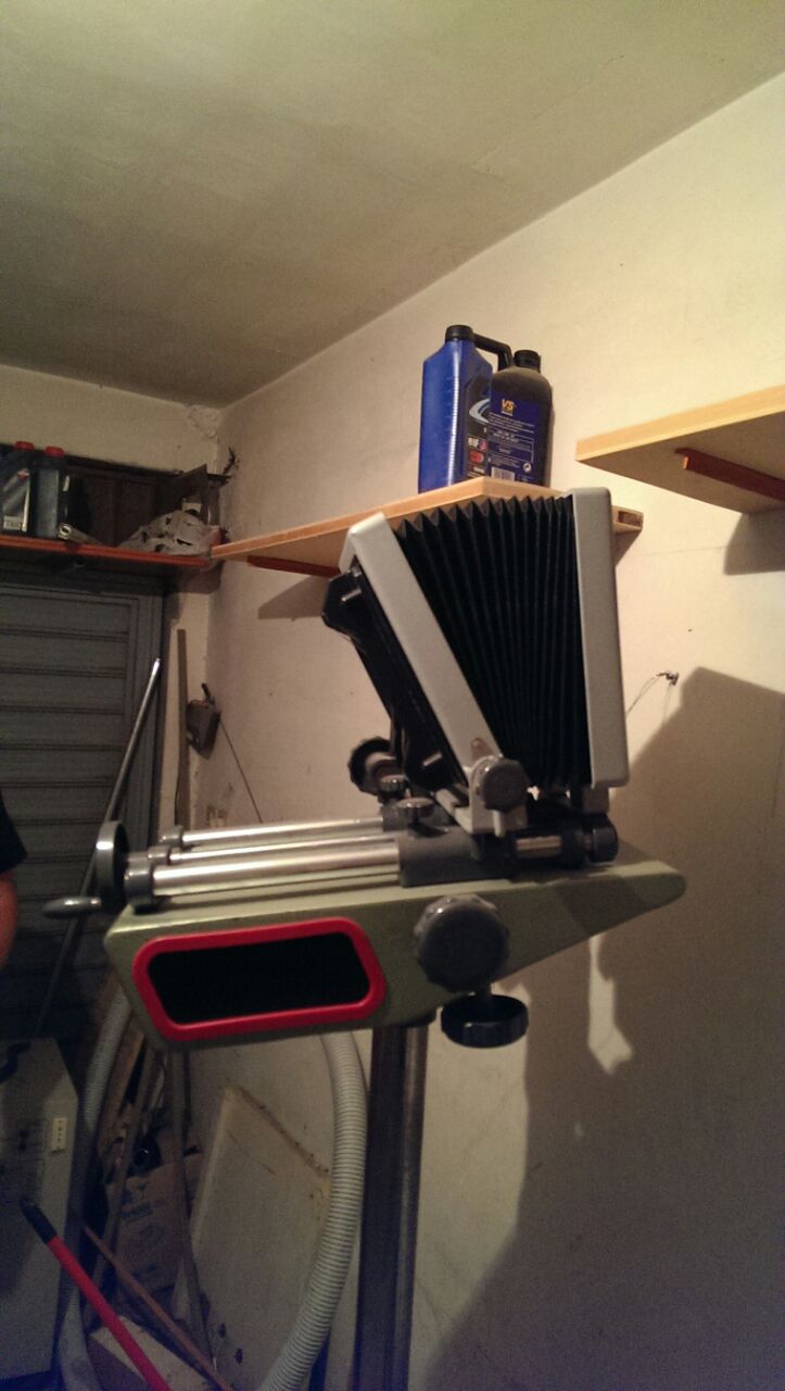

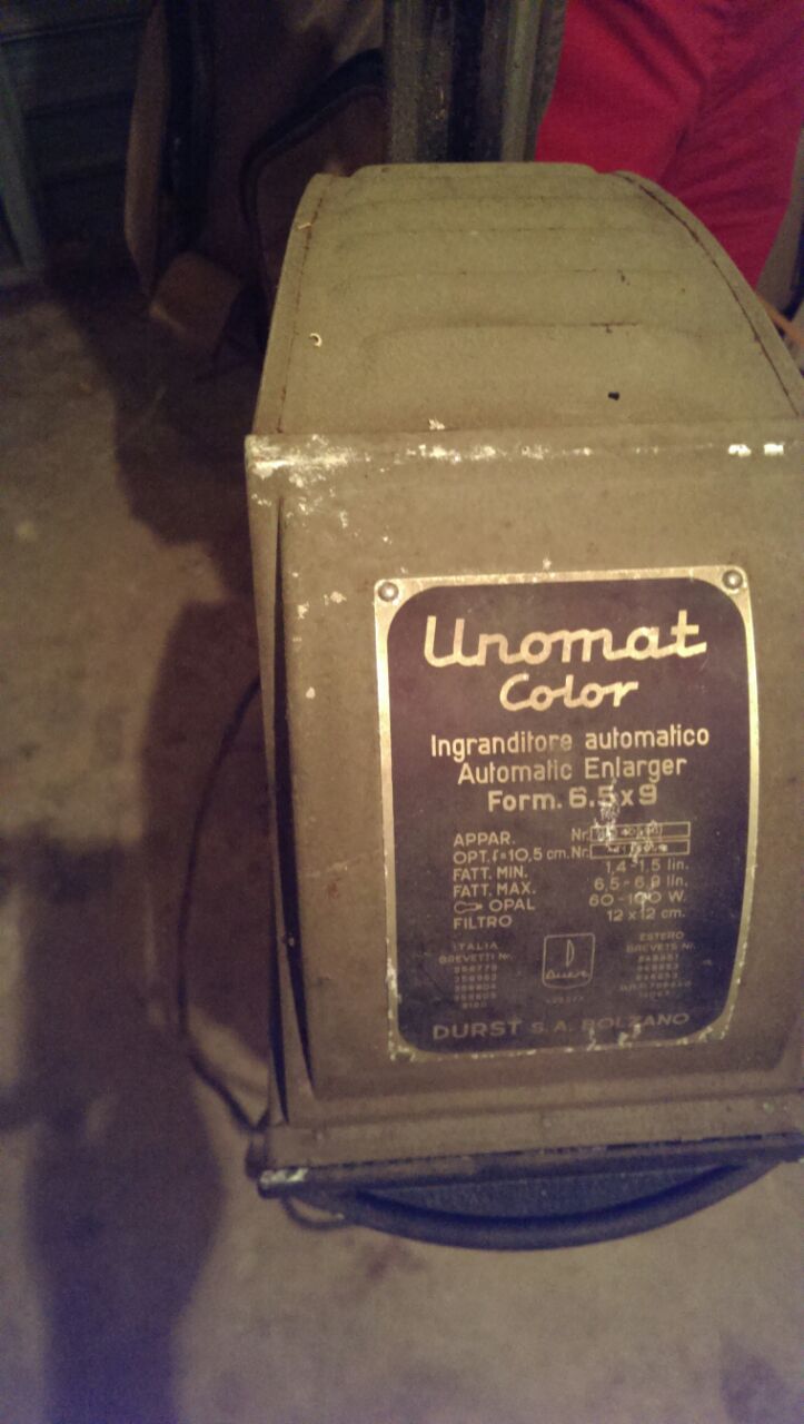

credo sia il forum giusto... non sono un esperto e vorrei capire se queste macchine hanno un'importanza tale da valutare un restauro o comunque valorizzarle in qualche modo.
Grazie in anticipo
