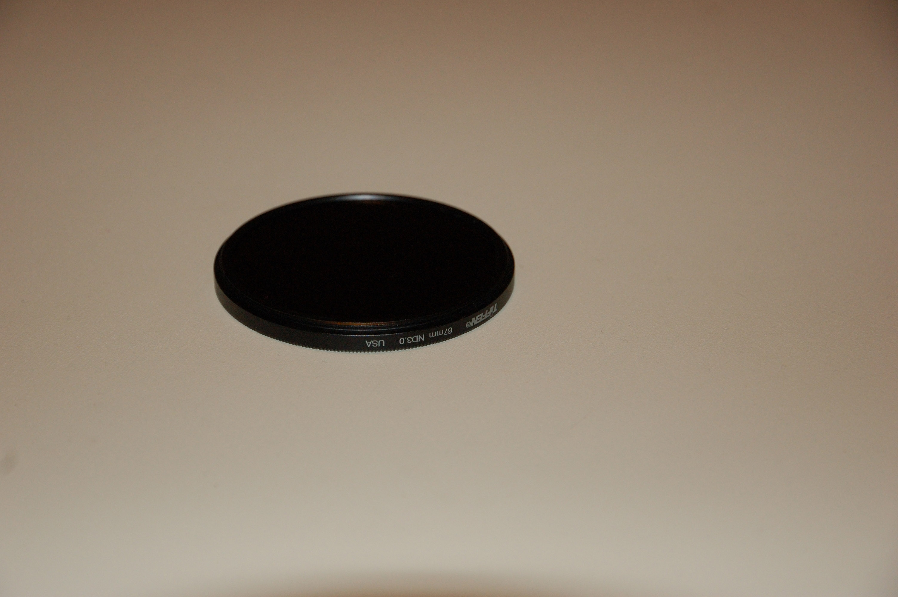

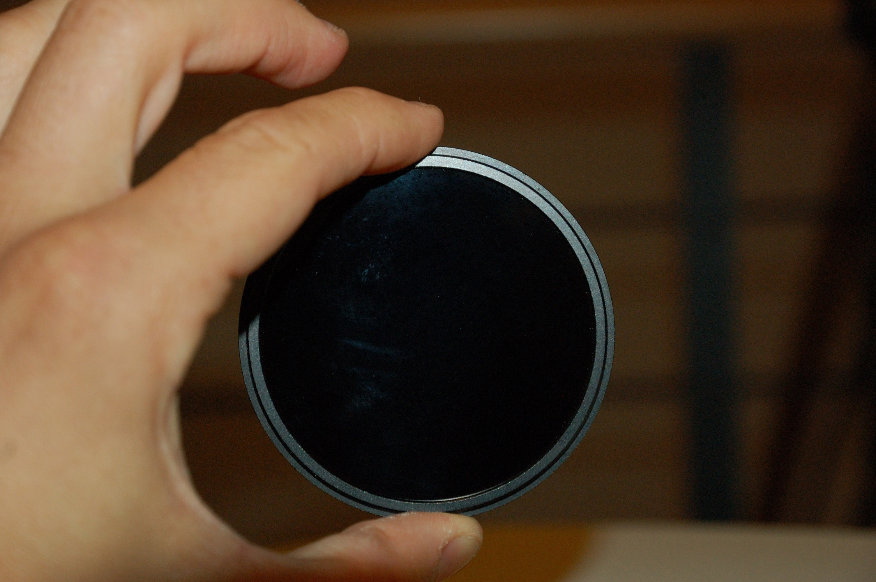

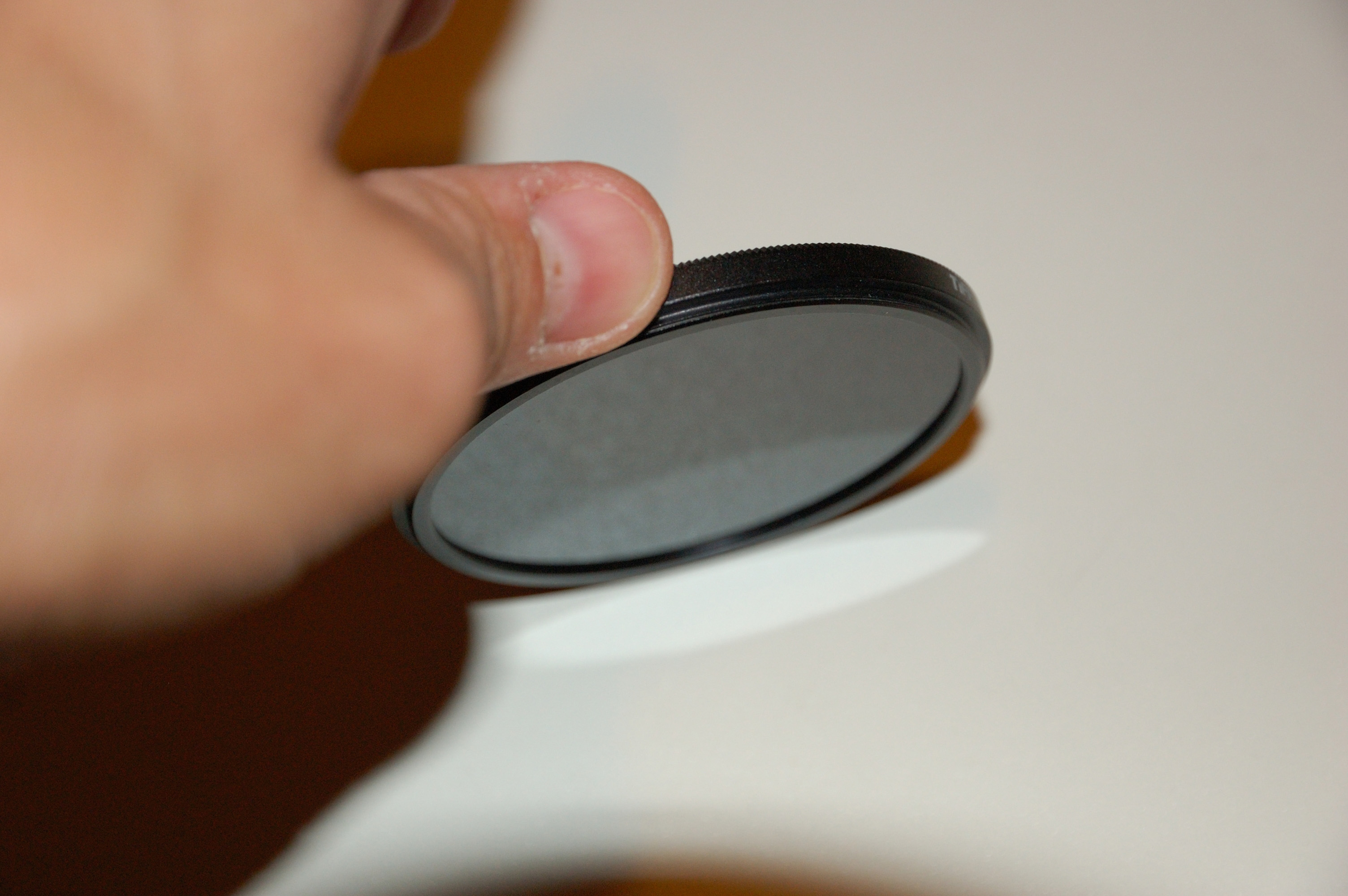

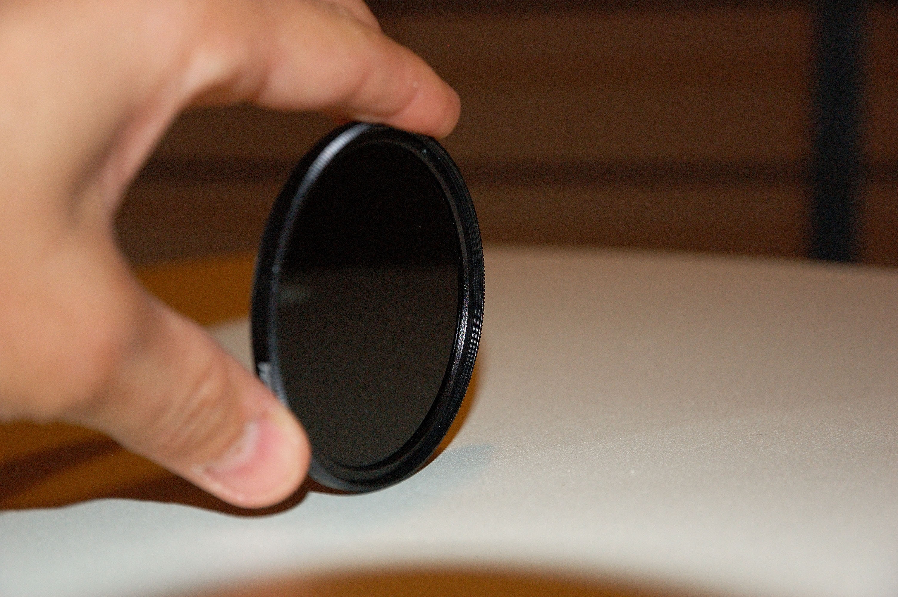

Prova a fare qualche foto al filtro da diverse angolazioni, visto così sembra un filtro rosso scuro per bianco e nero ma il cielo dovrebbe apparire nero o quasi e quindi si resta un po' interdetti guardando la foto.
primus802
Iscritto: 20 Set 2014
Messaggi: 7
MessaggioInviato: Sab 20 Set, 2014 7:22 pm    Oggetto: Rispondi con citazione
ecco a te! grazie, mille per la tua cortesia! ps scusa x le foto "frettolose"...
 Dimensione:  589.5 KB
 Visualizzato:  File visto o scaricato 1228 volta(e)
primus802
Messaggi: 7
MessaggioInviato: Sab 20 Set, 2014 7:24 pm    Oggetto: Rispondi con citazione
altra

MessaggioInviato: Sab 20 Set, 2014 7:25 pm    Oggetto: Rispondi con citazione
altra...
