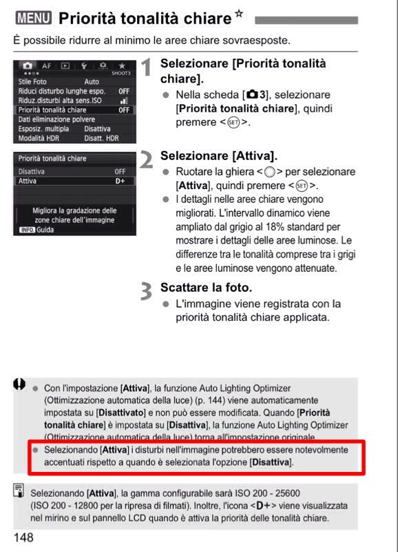

MessaggioInviato: Lun 13 Ott, 2014 4:14 pm    Oggetto: Rispondi con citazione
Dal manuale della 5D mk.III
 Dimensione:  157.59 KB
 Visualizzato:  File visto o scaricato 8242 volta(e)

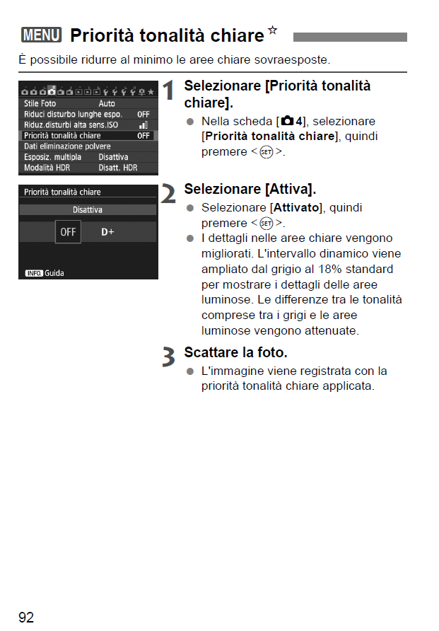

MessaggioInviato: Mar 14 Ott, 2014 6:59 pm    Oggetto: Rispondi con citazione
Manuale della 6d... non è presente nulla! Surprised
 Dimensione:  61.67 KB
 Visualizzato:  File visto o scaricato 8197 volta(e)
