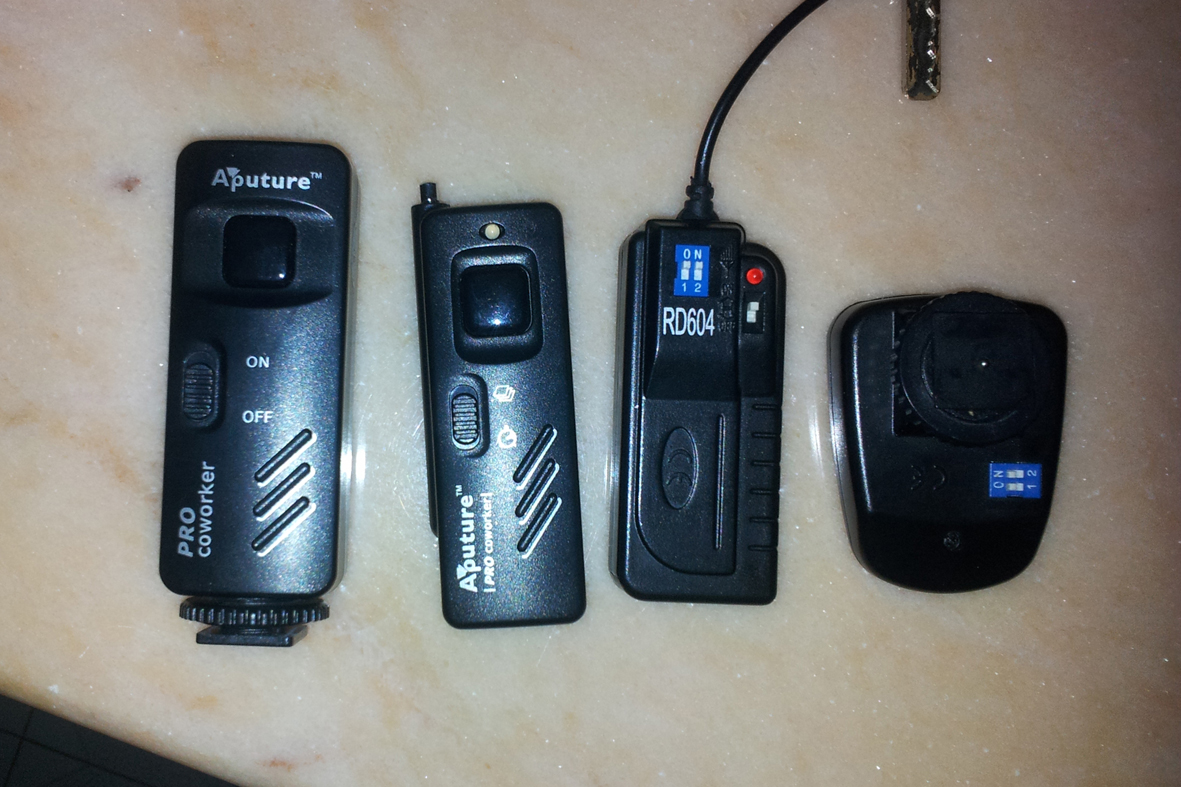

devo scattare foto in interni ed ho bisogno sia dello scatto remoto radiocomandato che dei trigger wireless, solo che tutti e due montano sulla slitta della macchina, avevo pensato a comando remoto con cavo ma mi chiedevo se esiste soluzione per farli stare entrambi ?
macchina NIKON D700
scatto remoto apurture pro coworker
trigger RD604
grazie per l'aiuto

Scusa la banalità della risposta, ma usare l'autoscatto no?
In alternativa comando flash non ha anche la presa flash PC su un lato?
Oppure prendi questa
http://www.ebay.it/itm/Slitta-flash-sincro-contatto-caldo-cavo-sincro-NUOVA-/310918199468?pt=Flash_e_Adattatori&hash=item48642b38ac
Un problema potrebbe essere che la macchina "senta" qualcosa sulla slitta e inibisca la presa flash pc, come accade per i flash

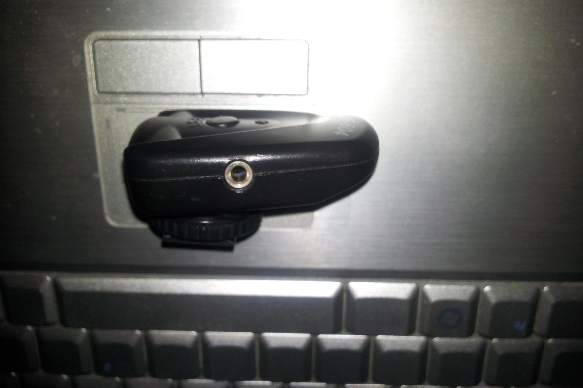

autoscatto no, voglio evitare il più possibile di toccare la macchina per non causare vibrazioni.
In effetti ora che mi fai notare la trasmittente del flash ha una presa sul lato, ma non so che presa è, non un mini jack, come è invece l'input del trasmittente dello scatto remoto
il prodotto al link che mi hai mandato lo posso usare solo per un flash, a me serve collegarne almeno due

Con l'autoscatto non si trasmettono vibrazioni, perchè la macchina scatta dopo alcuni secondi che hai premuto, garantito.
Io ho un trasmettitore simile e ha un mimi jack da un lato, e una presa flash maschio dall'altra, forse il tuo ha un cavo dedicato
