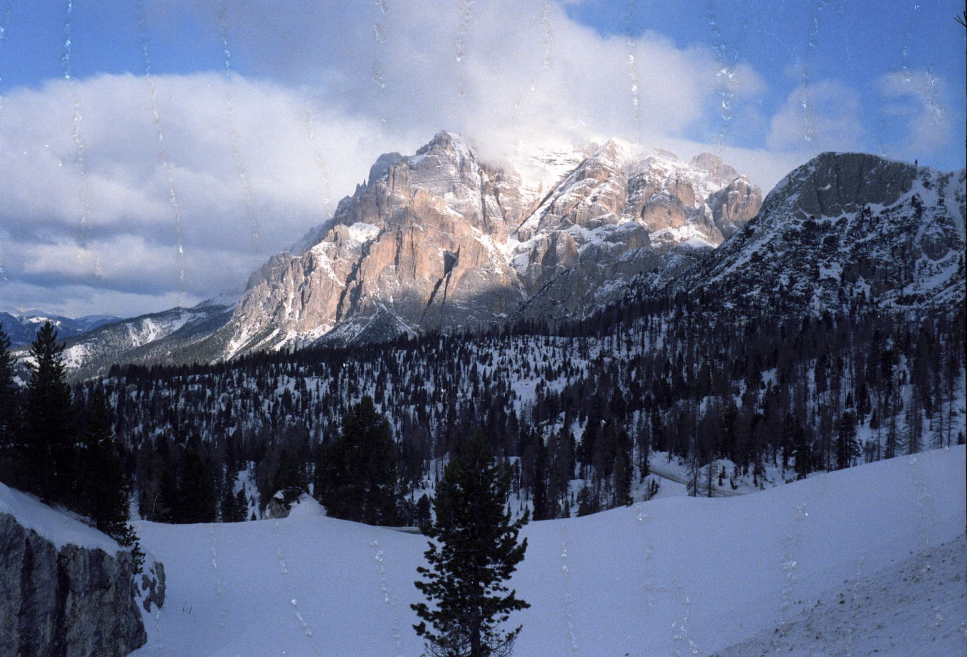

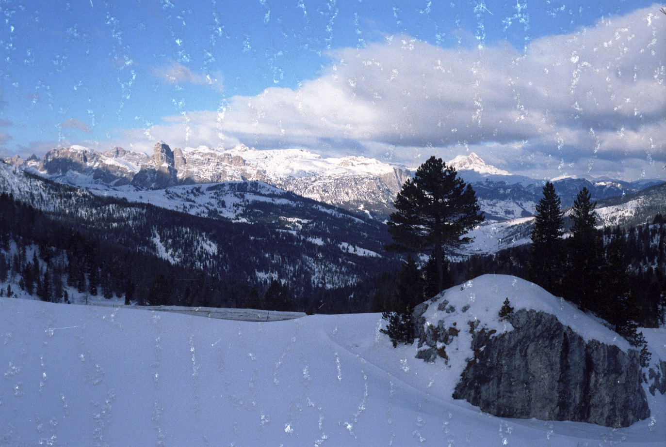

Inviato: Ven 15 Mgg, 2015 10:13 am Oggetto: Aiuto per negativi rovinati |
Sempre conservati in pergamino di carta ma, dopo quasi 30 anni, alcune strisce si sono appiccicate al pergamino e questi sono i risultat!
C'è qualche rimedio?l
Grazie.
Saluti a tutti
dado

Per i negativi non so aiutarti, ma se sono così rovinati forse la cosa migliore da fare è editare scrupolosamente i file al massimo della risoluzione con Photoshop, correggere tutto il correggibile, stamparlo al massimo della risoluzione su carta fotografica, banco ottico e "rifare" i negativi partendo dalle stampe. Non è come l'originale ripreso dalla realtà però, ovvio... è come prendere la qualità di un vinile e tirarne fuori degli MP3 , ma se il vinile sta cadendo a pezzi può essere un modo per salvarne il contenuto

Grazie per l'intervento e per i consigli, ma io vorrei rimediare il guaio sui negativi anche se temo che non ci sia niente da fare...
Quello che non capisco è come sia successo; credevo che la conservazione nelle bustine di pergamino fosse la migliore e che mai e poi mai i negativi si sarebbero incollati al pergamino stesso!
saluti
dado

| impressionando ha scritto: | Se il danno non è sull'emulsione ma dalla parte del supporto basta una spugnetta umida e togli tutto con facilità.
Se la carta s'è appiccicata all'emulsione (sembra che sia così dato che i segni invertiti sono chiari) puoi provare a fare un ammollo di 5minuti in imbibente per poi passare DELICATAMENTE il polpastrello sulla pellicola per togliere la carta.
Fai una prova su una striscia poco importante e vedi come esce. |
Grazie per il consiglio!
Purtroppo il danno è dalla parte dell'emulsione...
Proverò a fare come dici il problema poi sarà come asciugare le strisce dal momento che non potrò di certo appenderle con le apposite pinze.
Grazie ancora e saluti

Inviato: Lun 18 Mgg, 2015 8:00 pm Oggetto: |
Grazie per i consigli veramente preziosi. I negativi sono tornati perfetti (non ci credevo) e anche l'asciugatura non è risultata problematica.
Mi hai tolto veramente un grosso peso; pensavo che non ci fossero soluzioni!
Grazie ancora
