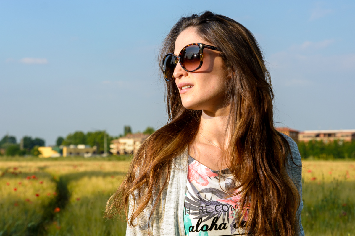

Ciao a tutti ragazzi ho un problema.
Spesso riscontro dei problemi di nitidezza nelle mie foto e non riesco a capirne il motivo.
potete aiutarmi? vi posto una foto in cui riscontro questo problema. purtroppo la risoluzione è la massima consentita dal forum quindi credo che avrete difficoltà nel capire il mio problema.
Ad ogni modo se zoomate sui capelli che cadono sul lato destro della modella e la confrontate con il lato sinistro della modella noterete (forse) una caduta di nitidezza esagerata (sembra mossa).
Eppure dovrei essere ampiamente dentro la profondità di campo dato che gli exif sono 1/200 f 6.3.
Grazie a tutti coloro che vorranno aiutarmi.

Al primo sguardo sembra che tu abbia messo a fuoco la lente lontana degli occhiali, inoltre mi sembra che fossi molto vicino.
Tecnicamente la foto non ha nulla che non va, la profondità di campo prima del punto di messa a fuoco è minore di quella oltre lo stesso punto, quindi è naturale che la parte sinistra della modella sia meno a fuoco dell'altra.
Se avessi messo correttamente a fuoco l'occhio vicino probabilmente la maggiore pdc dopo il punto di fuoco avrebbe fatto venire a fuoco tutta la ragazza, ma se eri davvero troppo vicino non ce l'avresti fatta lo stesso, a meno di usare f/11 o cose simili.
Per convincertene fai qualche prova di pdc, ti accorgerai che allontanandoti dal soggetto, a parità di lunghezza focale e di diaframma, avrai una pdc maggiore rispetto a quando focheggi da vicino e la differenza tra pdc prima e dopo del soggetto è più marcata.
Nella macro, addirittura, anche ad f/11 hai poca pdc e si dispone metà prima e metà dopo del punto di messa a fuoco.

Ciao Alex grazie per la risposta. prima di scrivere ho verificato la mia dof ed è di 1 metro e rotti quindi (per quanto ho capito io) anche se ho messo a fuoco sull'occhio lontano avrei dovuto avere mezzo metro avanti e mezzo metro dietro il punto di messa a fuoco.

No, quello accade in macro, inoltre la dof dipende anche dallo schema ottico, gli obiettivi da ritratto ne hanno meno.
Nel tuo caso, posto che sia davvero 1m, avreti 33cm avanti e 66 dietro.

Buongiorno scusate se insisto ma non ho ancora chiarito definitivamente questo punto. Durante diverse prove ho notato del micromosso anche a 1/125 di secondo su treppiedi con scatto remoto e specchietto alzato e a mano libera.
Io sono convinto che non sia come dici tu (_Alex_ e comunque ti ringrazio per il tempo e le risposte) una questione di dof ma non saprei dire comunque in cosa sta il problema.
