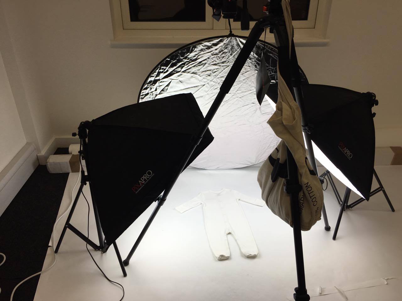

Lavoro in manuale, settaggio 1/25 F9 ISO100, luce continua, uso cavalletto con autoscatto (non ho il telecomando), RAW+JPG. Apro poi tutto con Digital photo professional di Canon e poi passo a Photoshop. (allego la foto del set)
Mi hanno consigliato di provare ad utilizzare la macchina con focus manuale ( prima facevo autofocus) e collegata al pc.
Ma cosa ne dite di obiettivi come sigma 50mm o 24-70mm? Anche se ho visto che il 17-50mm è meno costoso.
Di base non capisco se per immagine per il web la mia macchina e la mia lente vanno bene e sono io e la mia inesperienza il problema o se invece devo cambiare tutto il materiale.

100ISO, RAW, F/9, cavalletto, messa a fuoco manuale in live view: sei sulla strada giusta.
L'obiettivo è il 18-55 non stabilizzato, vero?
Fai un ultimo tentativo, prova ad aprire i raw direttamente con photoshop, oppure ad aggiornare DPP. Magari è una versione vecchia e le ultime demosaicizzano meglio. Eppure con quei settaggi dovresti avere il massimo della nitidezza che puoi tirare fuori dalla tua attrezzatura adesso.
Un chiarimento: le immagini poi a che risoluzione le metti sul sito? (magari se già attivo puoi darci anche il link, non è vietato dal regolamento).
Te lo chiedo perché se parli di "risoluzione web" sul forum in tanti pensiamo ai classici 800x600, ma magari hai una funzione lentino che mostra l'immagine del prodotto ingrandita, tipo amazon. Allora lì si che i 12mpx della 1100D possono essere un poco alla corda con una lente così così.
Nemmeno aumentando la nitidezza in post raggiungi risultati soddisfacenti?
Propongo questi ultimi tentativi giusto per levarsi gli ultimi dubbi prima di pensare come migliorare l'attrezzatura.
50mm è un fisso: ottima ottica ma poi hai solo quella (metti il tuo zoom a 50mm e vedi come ti trovi).

Puoi mettere anche un esempio qua (che non ti piaccia). A vedere il setup, può essere che l'illuminazione un po' piatta faccia perdere tridimensionalità (ma dipende dall'esito che vuoi ottenere).

non vedo nulla di strano nè nel set (che forse appiattisce un po', ma è tuttosommato la soluzione di più facile gestione), nè nell'attrezzatura che usi.
possiamo vedere una foto finita come la pubblicheresti sul sito?
i problemi possono essere di varia natura:
- ottica fuori fase, per cui anche se metti a fuoco correttamente non tutta l'immagine risulta a posto;
- errore di messa a fuoco;
- micromosso;
- errore di postproduzione (è facile da inesperti non saper gestire una mdc per il web, per esempio)
ti direi di chiudere un filino di più ed arrivare a f11; ti direi anche, se l'ottica è perfettamente a posto, di investire quello che spenderesti in un corpo più ottica in due flash da studio: 12 mpx sono più che sufficienti sia per il web che per tanti tanti altri usi; infine, un corso di still life può avere il suo senso. dove siete come sede? se non siete lontani il corso ve lo faccio io, è il mio lavoro (lo still life, non fare i corsi)

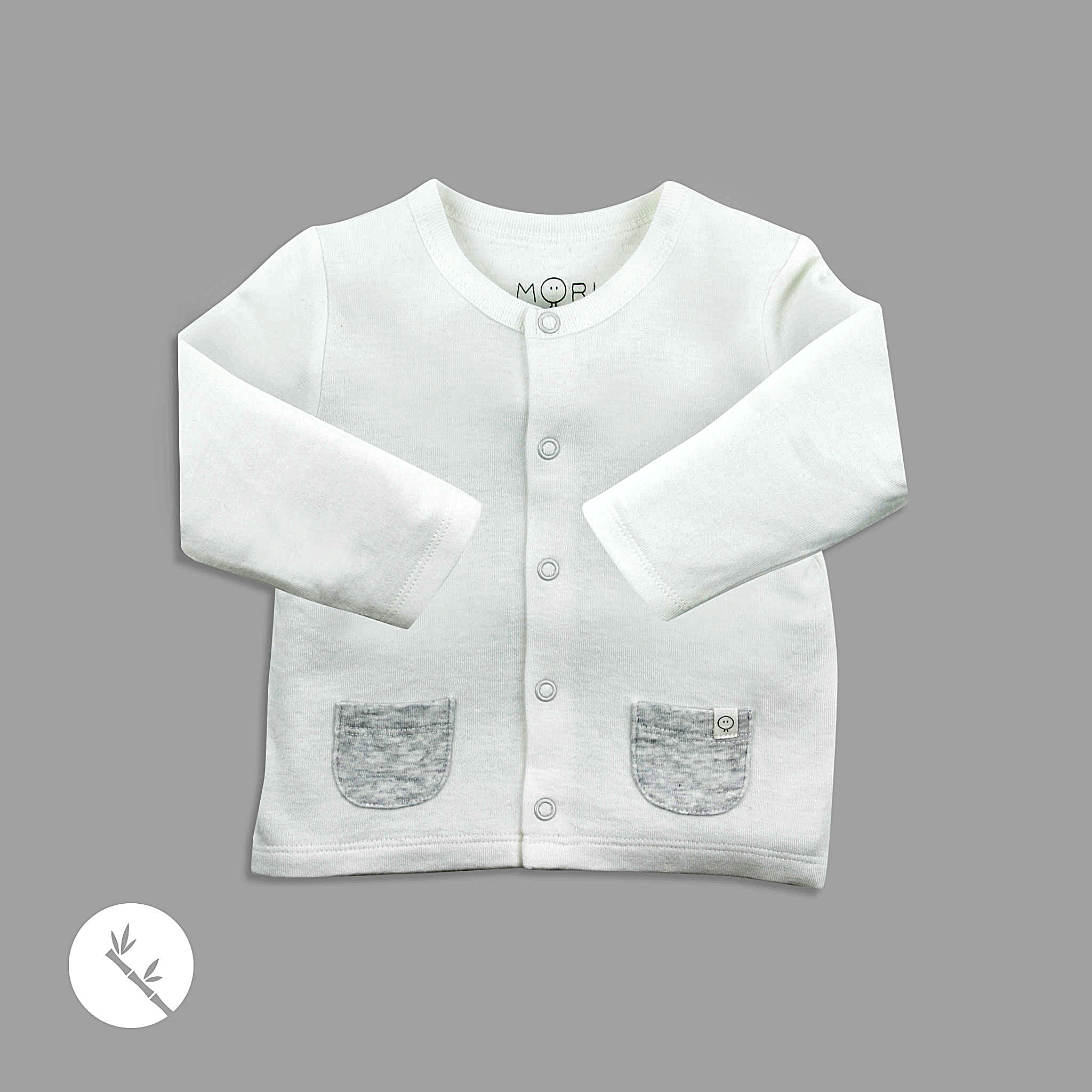

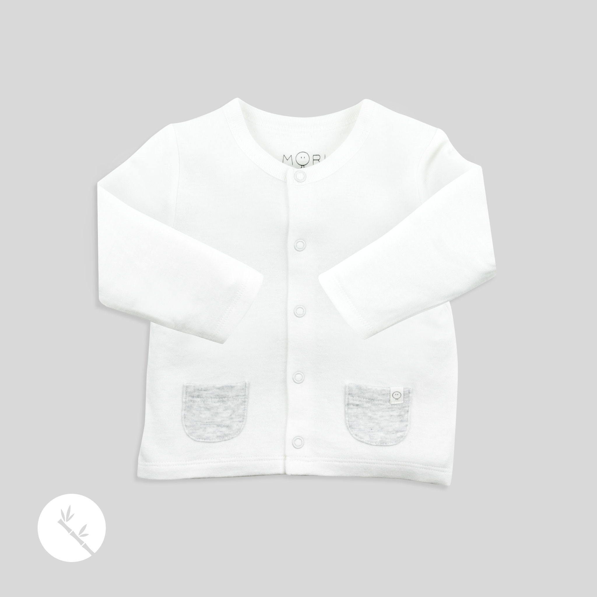

Ho allegato un'immagine dove potete vedere in bianco in basso il risultato che voglio ottenere, è una foto fatta in uno studio professionale con delle macchine Styleshoots. Le altre due sono quelle che ho fatto io.
Qui potete vedere il sito e come le immagini saranno visualizzate.
http://babymori.com/collections/mori-baby-clothing-essentials/products/short-sleeve-kimono-bodysuit-3-pack
Credo che il problema principale sia micromosso e fuoco non perfetto, ma non ne sono sicura. Oggi proverò a fare un altro paio di scatti con diverse impostazioni e con la camera collegata al laptop.

A me sembrano tutte e tre estremamente sovraesposte il che le rende slavate.

tutte e tre sovraesposte no, quella in mezzo è sottoesposta non poco, considerando che il bianco è grigio. quella sopra è stata recuperata da una sitauzione simile a quella intermedia, in quella sotto si leggono i dettagli delle cuciture e la trama del cotone, il che ci dice che comunque l'esposizione è corretta.
a vedere così mi verrebbe da dire che c'è un problema di nitidezza che non dipende dai 12 mpx (ripeto, sono abbastanza per contare i peli sul c... di una mosca) ma o da un problema di messa a fuoco o da un problema di micromosso : o da entrambi dovuto al tempo di posa che inizia a essere critico.
mi viene un ulteriore dubbio: il tuo 18-55 è la versione stabilizzata (is) o è la versione semplice? se è stabilizzata lo stabilizzatore deve essere spento, altrimenti sul cavalletto impazzisce e anzichè aiutare peggiora enormemente la qualità delle immagini ottenute.

Ok ragazzi, ho collegato la macchina al Mac, fuco manuale con vista al dettaglio sullo schermo grosso, f9 1/25 ISO100. Questo allegato è il risultato (anche il formato sarà poi questo per il sito web).
Pensate si possa fare meglio? Magari cambiando l'obbiettivo, o non m conviene?
So che sembra sovraesposta ma ai boss piace così.

Personalmente la preferisco cosi'.
Per il resto mi sembra che vada bene.

a parte le due maniche bruciate (ranton , la tua è grigia, non è bianca), per il resto non mi sembra di vedere problemi particolari in questa. fai attenzione a diffondere meglio la luce, in modo che sia più uniforme. il consiglio che ti posso dare è di allontanare maggiormente le due luci dai prodotti, in modo che la differenza di luminosità tra ciò che è più vicino alla sorgente luminosa e ciò che lo è di meno sia meno marcata. se hai voglia di leggere due righe, qui http://www.osservatoriodigitale.it/index.php?option=com_content&view=article&id=1009:cerchiamo-di-capire-la-luce&catid=53:storie-di-luce
trovi delle nozioni importanti in abito di gestione della luce in studio, soprattutto nel caso di oggetti piccoli ma non troppo come i vestititini per bambini

A me l'ultima sembra buona come nitidezza. Probabilmente devi solo prendere la mano con il fuoco manuale.
Invece anche a me sembra che sia un tantino sovraesposta. Sicuramente il suggerimento di studiare il piu' possibile il set luci e' il suggerimento migliore.
