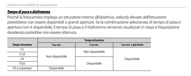

E' normale.
La serie x100 (o s/t) ha un otturatore centrale e quindi con grandi aperture (f/2 o f/2.8) non riuscirebbe a scattare con tempi rapidissimi (1/2000 o 1/4000).
In questi casi il tempo di scatto diventa di colore rosso a mirino/display.
Il manuale riporta i tempi e diaframmi che potrebbero non essere disponibili.
A f/2 non si può scattare con tempi più veloci di 1/1000... e quindi veniva sovraesposta per questo.
La soluzione, per grandi aperture e forte illuminazione, potrebbe essere usare il filtro ND.

MessaggioInviato: Mer 04 Mgg, 2016 9:37 am    Oggetto: Rispondi con citazione
Ecco lo screenshot del manuale della x100s
 Dimensione:  50.96 KB
 Visualizzato:  File visto o scaricato 7829 volta(e)

La X100T, avendo anche l'otturatore elettronico, può scattare su tutti i tempi anche a diaframma aperto, purché sia selezionato "elettronico" o "auto".
Su "meccanico" ha gli stessi limiti della X100 liscia o S. Si deve necessariamente sicorrere al filtro ND incorporato.

A ecco, svelato l'arcano... quindi l'1/4000 si può usarlo solo da F8 e il 1/2000 da F4 Rolling Eyes

Esatto, però come dice giors57, se hai la x100T che ha l'otturatore elettronico (non lo sapevo) puoi non avere questa limitazione
