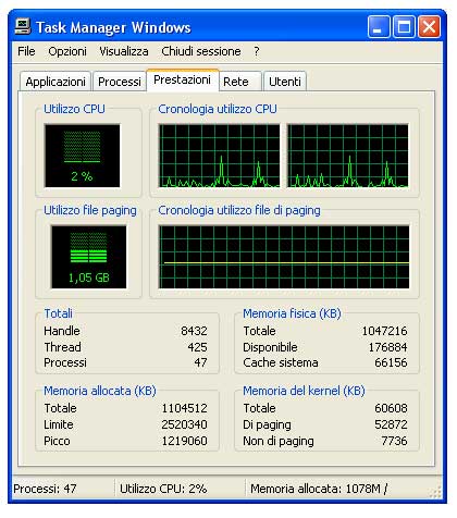

Descrivo quello che noto: acquisisco 5-6 immagini con lo scanner (200 mb. tot.) e successivamente do una regolata ad ogni singolo file, lo salvo e lo chiudo. Quello che noto è che con la chiusura di ogni singolo file il computer non scarica in proporzione la memoria . Con le successive eventuali elaborazioni senti che il computer ha esaurito la memoria RAM e si rallenta. Allora per ovviare a questo rallentamento, io chiudo photoshop e dal “Task Manager” vedi che la memoria (finestra: utilizzo file paging) che era magari a 1,05 Gb. scende piano piano a 220mb. Rilancio photoshop e le successive elaborazioni sono velocissime.
Mi domando c’è un sistema perché il computer liberi la memoria per cui a terminato l’uso?
Ho molti dubbi che qualcuna capisca quello che voglio dire, comunque aspetto e spero.
Allego anche il Task Manager.
Saluti Ivo.

Più c eil file di paging a vedere la tua immagine spaventa il numero di processi che hai attivi.
Fai anadare altri programmi insieme a photoshop ?
Considera che normalmente un pc dovrebbe avere meno di 30 processi attivi se non si usano programmi.
Secondo me con solo photoshop non dovresti salire oltre i 33-34.
Dovresti capire quali sono i processi attivi (lo fai sempre con ctrl+alt+canc ----> task manager -----> processi)

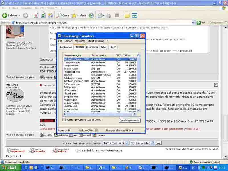

Mi sembrano ancora tanti, guarda il numero di processi che ho aperti io con photoshop, winamp, e altri due programmi aperti.
Ora non so bene che macchina tu abbia e come sia stata strutturata, ma mi sembrano acnora un po' tantini.
Per quanto riguarda i suggerimenti riguardo adisco virtuale e cache non posso che quotare.

Come memoria e cache immagine avevo impostato 90%( forse troppo?),
e la memoria virtuale sul disco D, sul c ho i programmi.
2 processi attivi sono legati al Messenger(questi potrei tagliarli disintallandolo)
Comunque mi sa che pretendo troppo da questa macchina.
