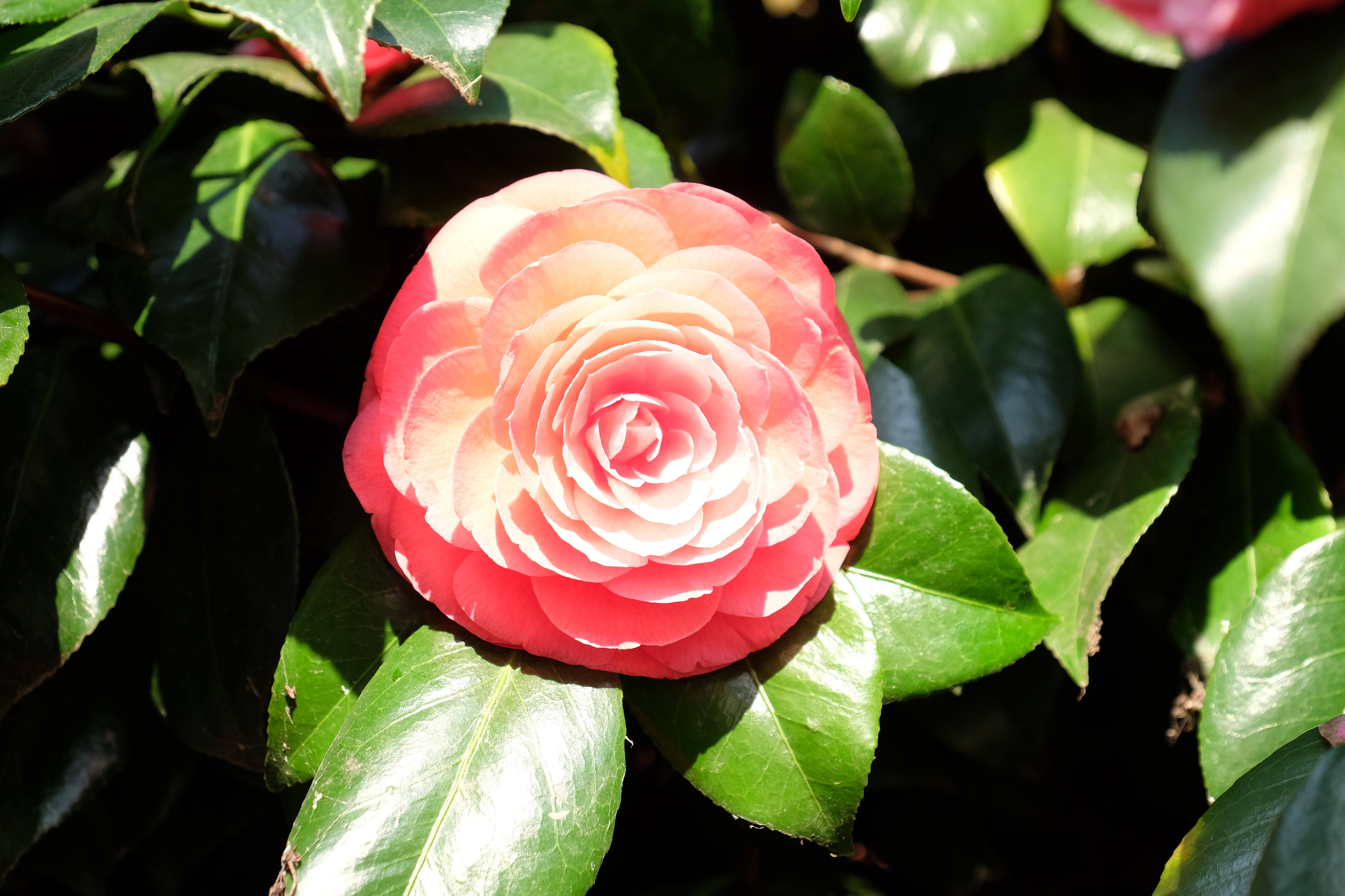

Ecco qualche esempio
I fiori al centro del fotogramma sembrano trattati con la candeggina

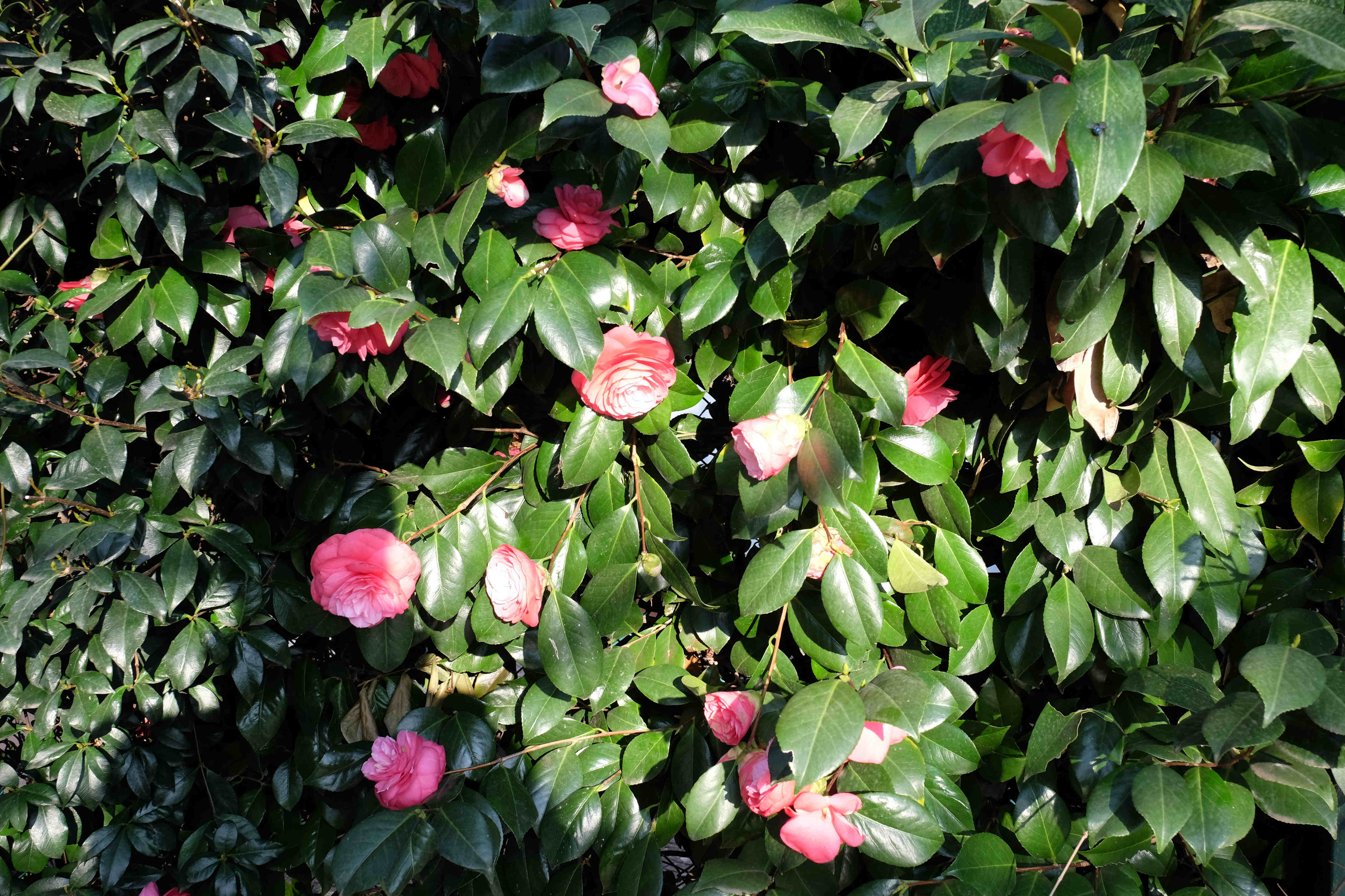

Per non parlare di questo.
Un cellulare di 10 anni fa (anche rotto), l'avrebbe fatta di gran lunga meglio

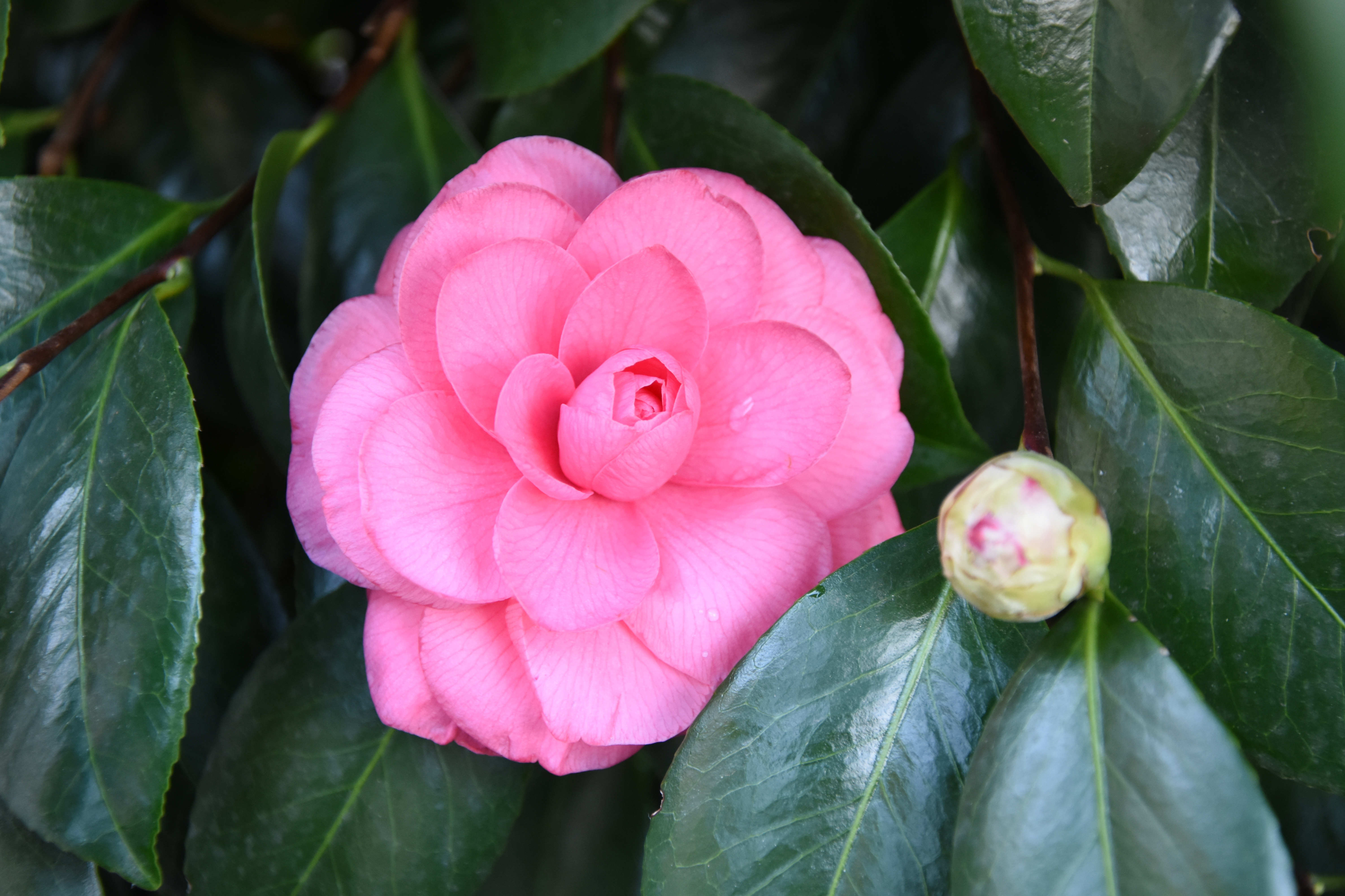

Come riferimento, il fiore ha questo colore e questa texture (foto fatta con altre condizioni di luce e altra macchina, ma ciò non giustifica i risultati di cui sopra)
 Dimensione:  978.81 KB
 Visualizzato:  File visto o scaricato 9442 volta(e)

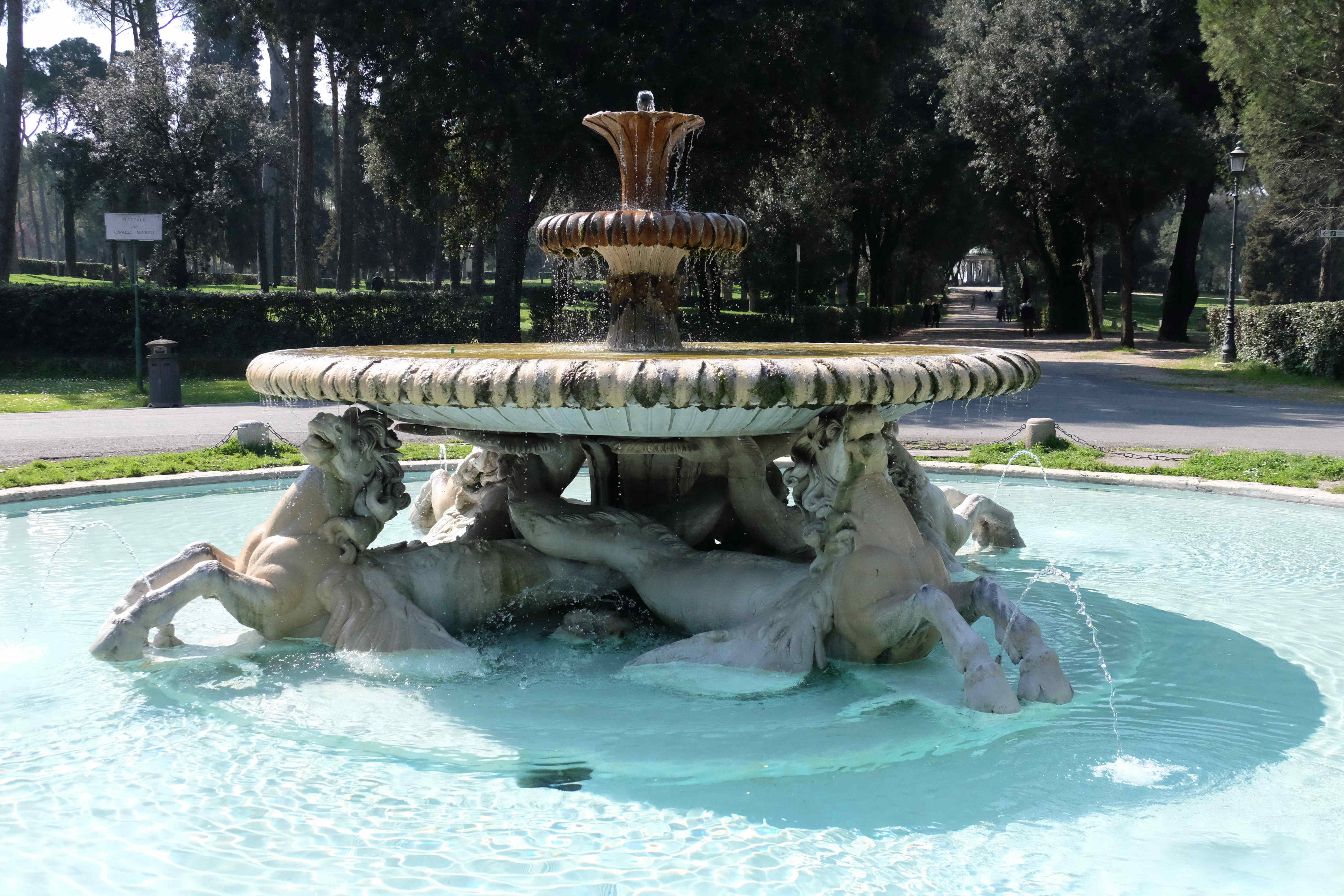

MessaggioInviato: Mer 22 Mar, 2017 11:03 pm    Oggetto: Rispondi con citazione

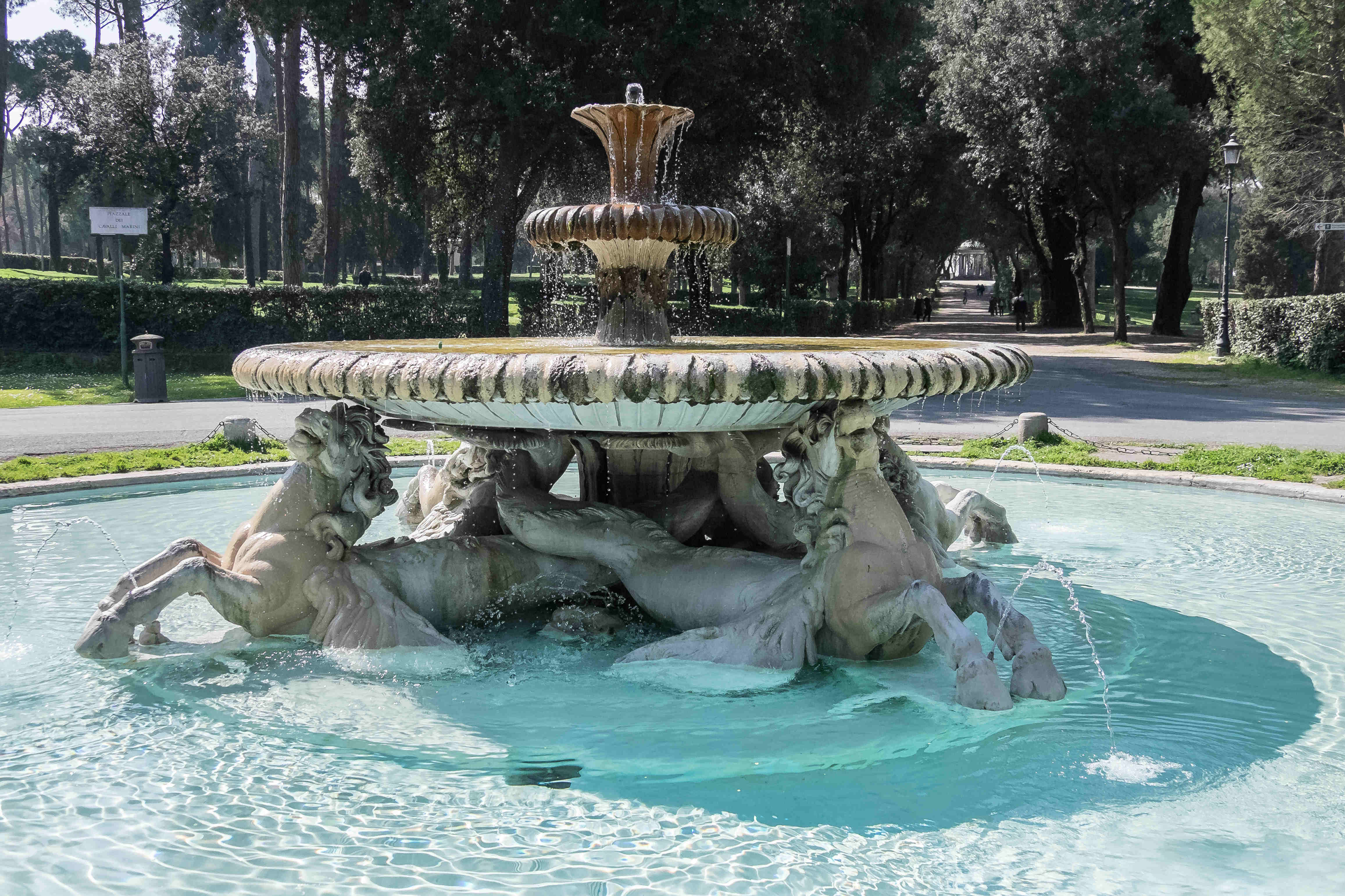

In particolare qui la parte sinistra della foto, le zampe del cavallo e l'acqua sono praticamente cancellate
 Dimensione:  990.53 KB
 Visualizzato:  File visto o scaricato 9441 volta(e)

MessaggioInviato: Mer 22 Mar, 2017 11:05 pm    Oggetto: Rispondi con citazione
con un po' di post produzione si riesce a tirare fuori qualche dettaglio, ma come ripeto non sono un maniaco del ritocco e mi aspettavo minore necessità di itnervento
 Dimensione:  989.04 KB
 Visualizzato:  File visto o scaricato 9440 volta(e)

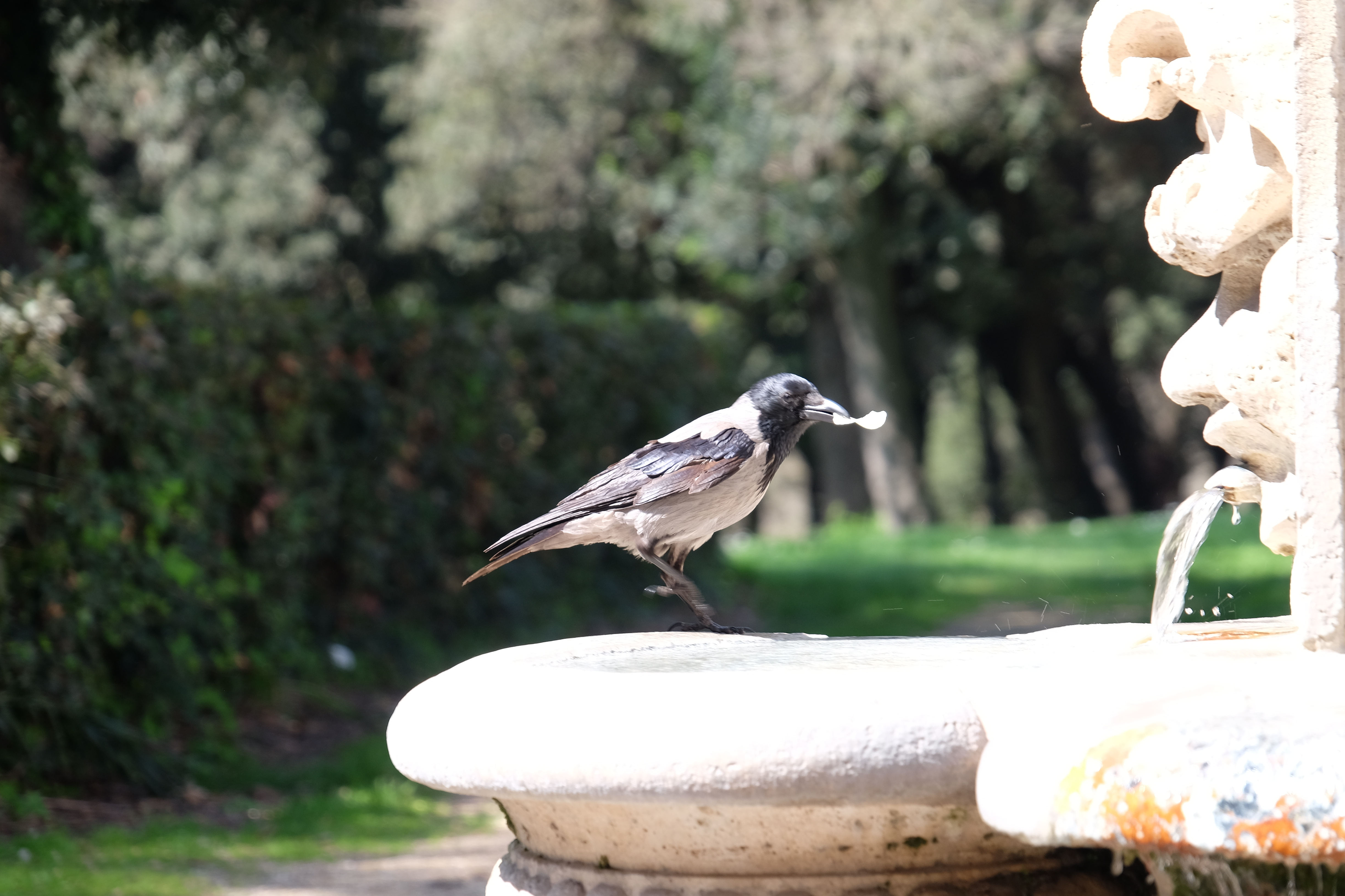

MessaggioInviato: Mer 22 Mar, 2017 11:08 pm    Oggetto: Rispondi con citazione
per fortuna il volatile è scuro, perché se fosse per la fontana...
 Dimensione:  988.24 KB
 Visualizzato:  File visto o scaricato 9439 volta(e)

Qui forse la panoramica, in effetti, non è una modalità rappresentativa, fatto sta che al centro del galoppatoio oltre a una macchia bianca non vedo altro
 Dimensione:  984.77 KB

Questo non accade nella 4536.

La foto della cornacchia (credo) è tutta chiara sulla destra, ma non ne ha tenuto conto nel valutare l'esposizione (ho impostato quella media del fotogramma). La fontana è cancellata, potrebbe essere qualunque cosa, di qualunque materiale.
La 8221 (molte foglie con i fiori) l'ho sottoesposta di 1/3EV.
Ho sottoesposto anche altre foto ma senza ottenere il successo sperato.

No, ho sempre usato quella che sul manuale è chiamata MULTI (quadratino più cerchio).
In particolare, riguardando quella della fontana con i cavalli, capisco se fosse stata una foto ad altissimo contrasto (un gatto nero contro sole)... ma lì c'è una scena con normali variazioni di luminosità come in tante foto.
Da questo nasce la mia perplessità.

Prendo ad esempio esplicativo la foto della cornacchia...
Il soggetto è assolutamente sovraesposto. Prova ne è il fatto che invece lo sfondo sfocato è perfettamente leggibile...troppo leggibile.
Sfido una montagna di macchine fotografiche a renderti un'immagine maggiormente bilanciata in quella situazione. In quei casi è d'obbligo la lettura spot...altrimenti hai la resa che hai ottenuto tu (a meno di regolazioni on board che ti hanno già detto...luci, ombre, ecc. che qualcosa migliorano, ma vanno regolate a priori e non fanno miracoli in certi casi).
La gamma dinamica delle X-T1 è davvero molto molto buona...qualche anno fa misi le mie in competizione con una mia Nikon D810 (notoriamente molto buona nei recuperi)...bene...le mie X-T1 pareggiavano i conti se non li superavano.
Ma alla situazione reale di ripresa e luce non si può chiedere l'impossibile.
Ho preso proprio l'immagine dell'uccello perché è la più esplicativa...parla chiaro e, stai sereno...non è colpa della X-T1.

PS Mi raccatti i dati di scatto della foto con la cornacchia? Quella è veramente troppo sovraesposta... Vorrei verificare una cosa...
opisso su instagram = angolo.b
sicomorfo
Iscritto: 22 Mar 2017
Messaggi: 21
MessaggioInviato: Ven 24 Mar, 2017 4:31 pm    Oggetto: Rispondi con citazione
La cornacchia:
1/100 sec
f/5.6
ISO 200
Lungh. focale 122.6 mm
Compensaz. esposiz.: 0
Metodo di Esposizione MULTI (Pattern)
Provia/Std.
Roomby
Iscritto: 15 Mgg 2012
Messaggi: 590
Località: Negrar (VR)
MessaggioInviato: Ven 24 Mar, 2017 4:36 pm    Oggetto: Rispondi con citazione
I dati non dicono nulla, Sico...
Se quei valori hanno generato un'immagine sovraesposta...quello hanno fatto e così è.
