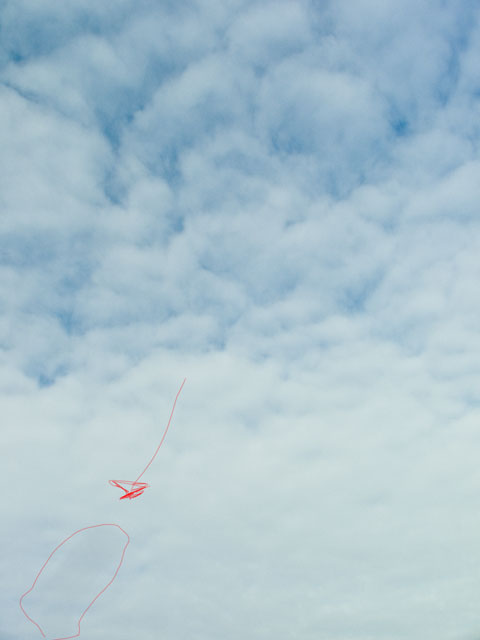

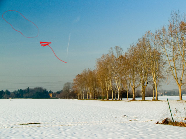

domenica scorsa sono andato a fare delle foto nel parco di Monza ( bellissimo tutto innevato) .. ha iniziato a pioviginare, premettendo che che ho sempre montato una lente UV + il polarizzatore ora mi ritrovo con una macchia sulle mie foto, inizialamente pensavo fosse una piccola ditata sulle lenti, ma dopo aver smontato pulito e controlato tutto ( UV,POLA e la lente della s5500) la macchia rimane !?! Mah Crying or Very sad
queste 2 foto le ho fatte ieri, come potete vedere ....
qualche consiglio??

Anch'io ho una macchia simile sul sensore della mia S5000, ma per fortuna si vede solo se abbasso i livelli oltre una certa soglia e alzo molto il contrasto, ed è comunque più piccola. Io ho scelto di non portarla in riparazione perchè non mi dà nessun fastidio, nel tuo caso sembra una cosa un pochino più seria..

..vorrei capire come diavolo a fatto a macchiarsi il sensore?.... in molte foto non si nota x nulla.. e cmq ci metto un attimo a sistemarle in photoshop.. mi faccio un ation .... solo che mi girano le balle Crying or Very sad

Possibilmente dirò una cavolata.. ma una macchia simile anche se più marcata l'ho vista in una S7000.. e il problema era un pelucchio posto nel retro dell'obiettivo.. che ne dite come idea anche per questo?
