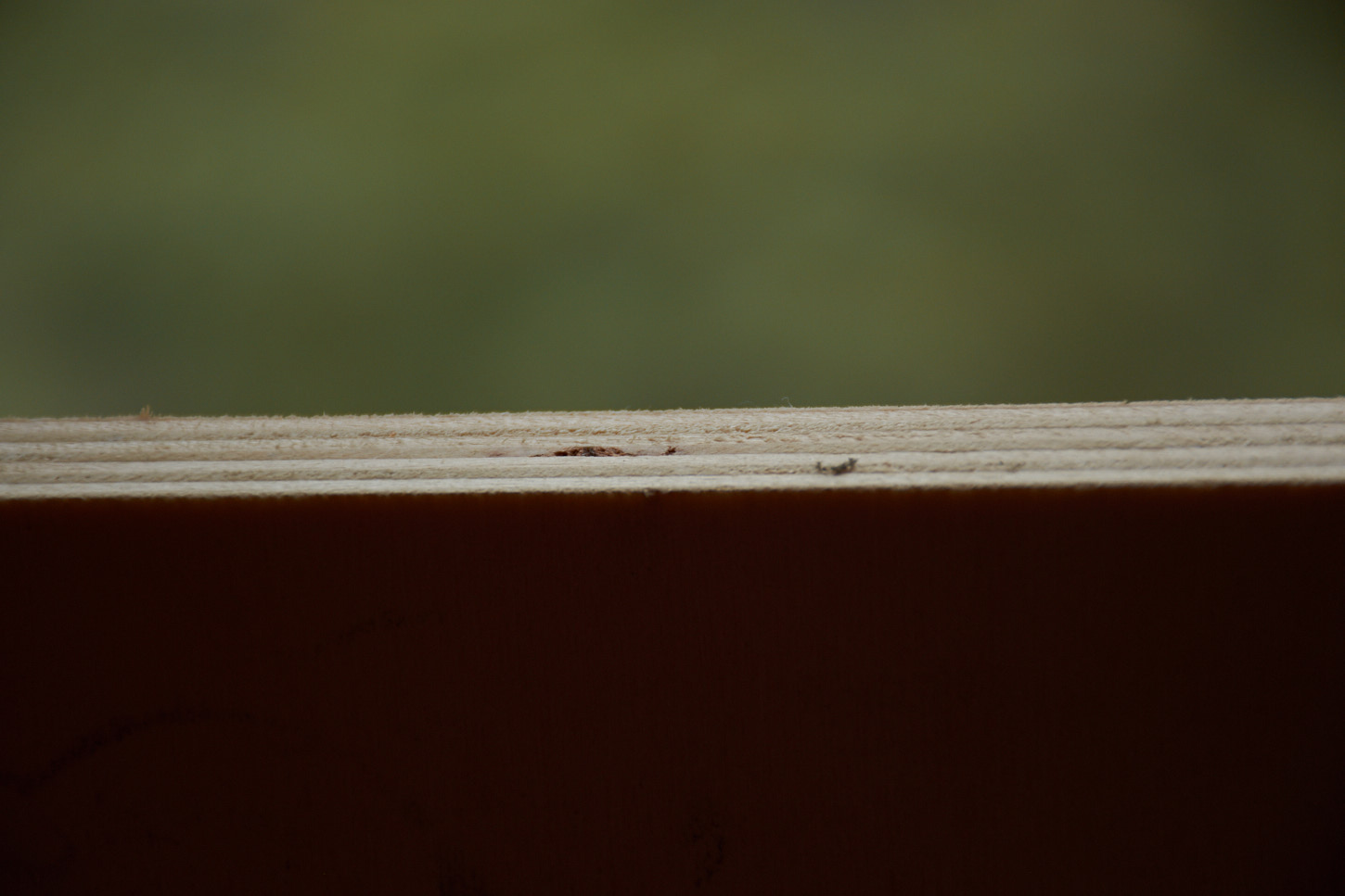

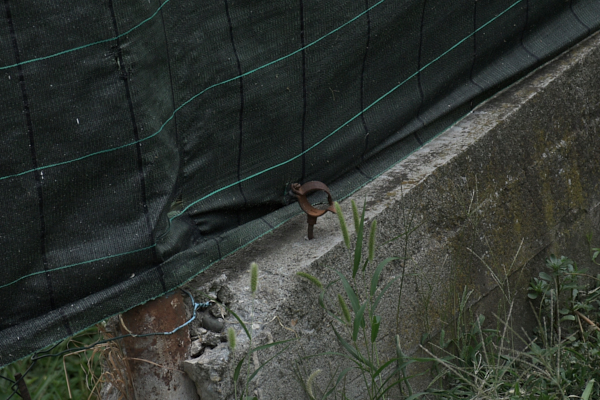

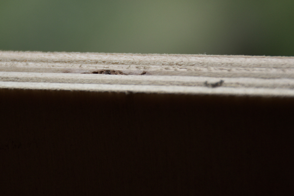

Vorrei un parere da voi per una verifica. Postando qualche foto nella sezione primi scatti è emerso che l'autofocus non lavorava correttamente. Ora posto che sicuramente la resa non era il massimo per problemi software ancora in fase di studio volevo un vostro parere su questo scatti per capire se stavo andando nella direzione giusta.
La messa a fuoco nella prima è sulla macchia nellla seconda sull anello in ferro la terza sul passero ma aumentando il diaframma.
Non è facile puntare il punto esatto per cui non riesco a capire se è un problema di taratura oppure di puntamento.

Con le foto ridotte cosi sembra tutto ok.
Per avere una valutazione migliore dovresti scaricare e stampare la focus test chart, oppure usare un libro aperto su una pagina con una ragionevole quantita' di testo.
Si fa in questo modo:
- apri il libro (oppure usa la focus test chart) e mettilo su una sedia
- metti la fotocamera sul treppiede a circa un metro di distanza dal libro e rivolta verso di esso con un angolo di circa 45 gradi verso il basso
- metti a fuoco sul punto centrale, curando di prendere una riga di testo riconoscibile (un titolo, la prima strofa di una poesia....) a tutta apertura
- controlla il risultato
I 45 gradi sono per la focus test chart, se segui perfettamente le istruzioni avrai a fuoco l'errore in cm o in pollici.
Se puoi riposta le foto di prima ad una dimensione tale da consentirci una valutazione migliore.

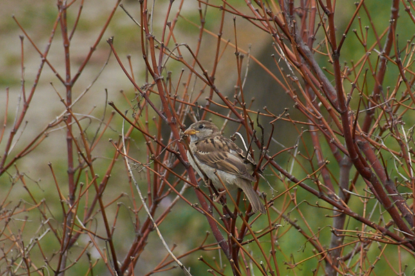

MessaggioInviato: Dom 30 Lug, 2017 12:23 pm    Oggetto: Rispondi con citazione
In realtà questa prova l'avevo gia fatta è avevo impostato AF a +4 ma nelle foto non erano ancora a fuoco poi sono passato a +6 e questa è l'ultima a +5 e dovrebbe essere a posto. Per la nitidezza a questo punto credo di aver raggiunto il limite della lente.

A me sembra ok.
