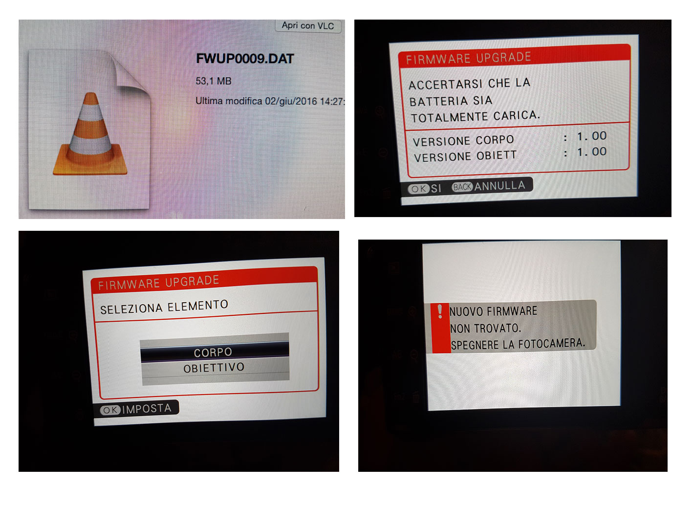

rifatto tutto : niente !!
Triste

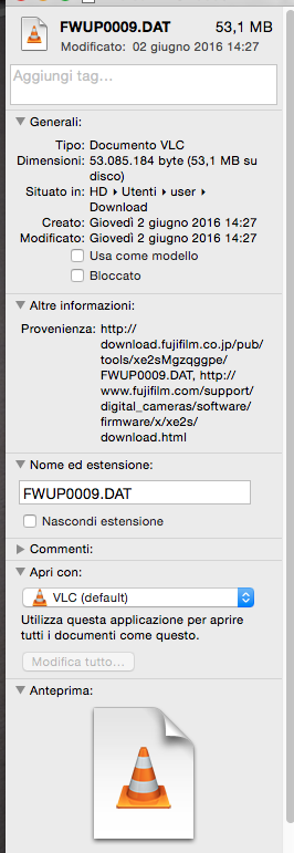

gulp! E come potrei controllare ? Mi limito a scaricare quello che viene dato come download dal sito della Fuji...e nella foto che ho messo, dice che è di 53,1. Non saprei proprio come modificare un parametro dato da loro Triste
credo che la dimensione sia questa ...cioè quella giusta..cioè quella che ho scaricato :(

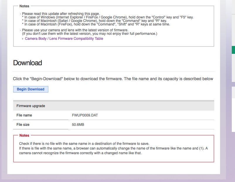

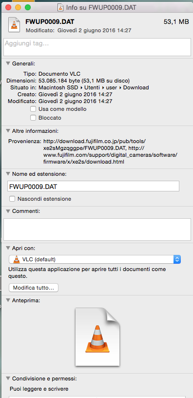

ma, hai qualche idea di come mai l'aggiornamento venga dichiarato 50 MB , mentre, in realtà, risulta di 53 MB ? Cosa pensi sia successo ? E potrebbe essere questa, la causa? Triste
Ho provato, con lo stesso metodo, ad aggiornare l'obiettivo, e si è aggiornato perfettamente Triste

Il 50.6 dichiarato potrebbe essere un refuso della versione precedente (1.01).

MessaggioInviato: Mar 17 Ott, 2017 9:55 am    Oggetto: Rispondi con citazione
Il nome che mostri sembrerebbe corretto ma è il file sulla SD?
Non direi visto che risiede in HD/utenti/user/download...
