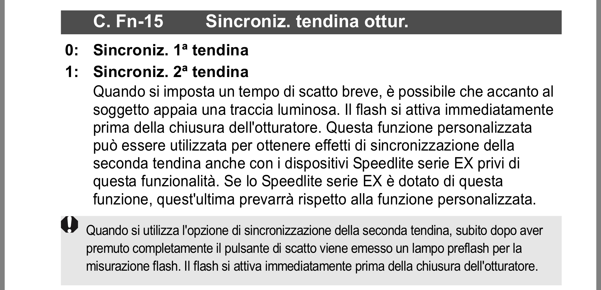

Sul menu della 5d la funzione c15 prevede lo scatto sulla seconda tendina, provero a studi armi meglio il flash.

Sì è vero. Ma ho guardato ora il manuale del mio flash (Speedlite 430EX) e parlando del sync sulla seconda tendina, non cita la necessità di impostare una funzione sulla macchina, ma solo attraverso il tasto sul flash.
Può essere che in effetti la funzione C15 sia destinata a quei flash che non la prevedono "internamente".
Leggi questa pagina del manuale della 5D

MessaggioInviato: Gio 14 Dic, 2017 5:07 pm    Oggetto: Rispondi con citazione
Il manuale lo conosco praticamente a memoria. Comunque grazie mille! Ho risolto stamattina, avevi ragione ho trovato l'impostazione dal flash mi sembrava assurdo infatti un problema di compatibilità Smile
