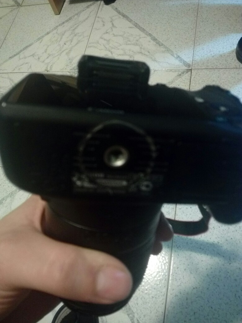

Ciao a tutti ragazzi sono nuovo anche della fotografia, neanche un mese fa ho acquistato una 100d ancora ho l obiettivo standard e sto facendo un corso iniziato oggi. Scrivo perche ho fatto un grosso graffio nell estetica della macchina, non si vede poiche é sotto ma dato che la macchina ha pochissima vita sono preso un po di nervoso. Nell inserire la macchi a nel treppiedi la vite centrale entra senza problemi, il mio treppiedi tuttavia ha un piolino accanto alla vite centrale che si abbassa quando la macchina é arrivata in fondo, non so cosa é successo ma ansicche abbassarsi si é piegato ed é rimasto incastrato tra la base della reflex e l ha rovinata perche per uscirla e svitarla ha fatto un graffio sotto profondo tipo compasso molto evidente... Volevo sapere dove reperire una plastica di un corpo macchina nuovo. Scusats la banalità della questione ma veramente essendo nuova sono molto amareggiato.

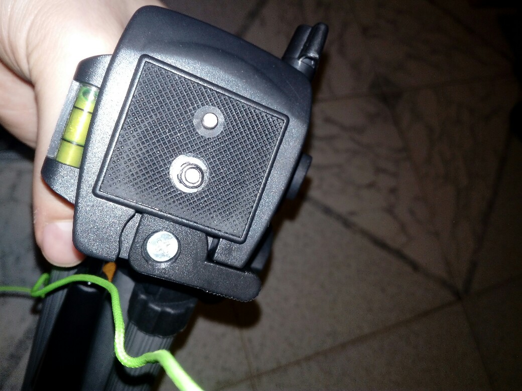

MessaggioInviato: Mer 03 Gen, 2018 5:15 pm    Oggetto: Rispondi con citazione
Allora si é rovinata non per stringerla.... Si é rovinata per risganciarlsa... Se notate l immagine oltre la vite ce il piolino incriminato che esce e che normalmente si dovrebbe abbassare solo che si era storto ed incastrato... Ed ha fatto una strisciata a compasso

Mi sembra che quel piolino si usi nelle videocamere, per assicurare il corretto "allineamento" della macchina.
Sono dispiaciuto per l'accaduto, ma probabilmente, visto il valore della macchina, non so quanto convenga ripararla...

tutto nasce dal fatto che la fotocamera non va avvitata sulla testa, ma poggiata sulla vite, solo dopo si avvita usando la vite. Procedimento inverso per lo smontaggio, girare solo ed esclusivamente la vite, non piastrine, teste o cavalletti.
il piolino in questione, indice di un cavalletto parecchio anziano (si usava come ti hanno detto per allineare le video camere o per il montaggio delle vecchie reflex) o parecchio alla buona, consiglia di investire nell'acquisto di un cavalletto di qualità o di una testa di qualità.
