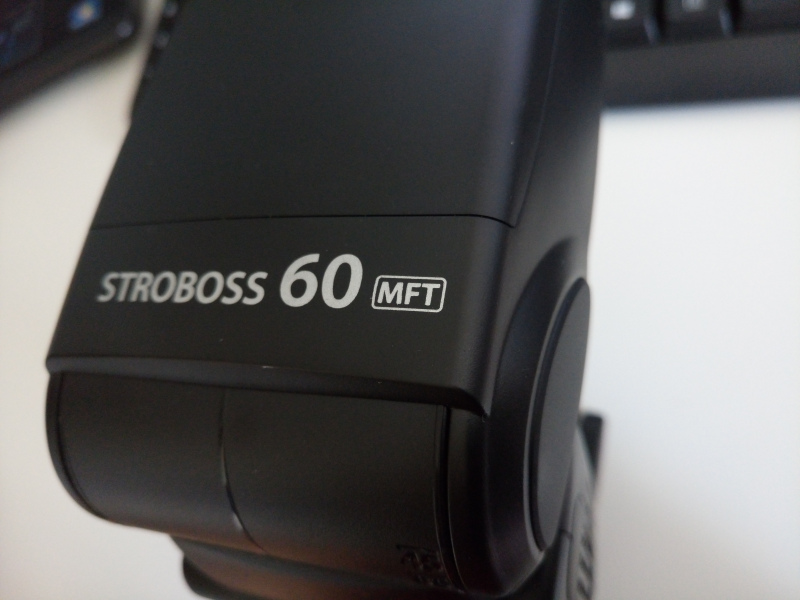

Scatola dello Stroboss
 Dimensione:  194.17 KB
 Visualizzato:  File visto o scaricato 6623 volta(e)
La compatibilità MFT è riportata anche sullo chassis
