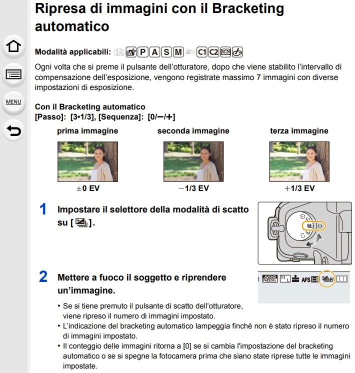

Sicuramente hai impostato inavvertitamente la modalità di bracketing automatico.
Controlla il manuale a pag. 171-172-173.
 Dimensione:  136.18 KB
 Visualizzato:  File visto o scaricato 1941 volta(e)

Ciao innanzitutto grazie per la risposta veloce ma non mi è chiaro una cosa, perdonami, il selettore di modalità di scatto ( la rotella sulla sinistra ) è impostato su SCATTO SINGOLO e non su Autobracket, come faccio ad escluderlo? anche se giro la rotella su scatto singolo mi scatta sempre in multishot... sul manuale come dici tu sembra che il bracketing automatico venga attivato solo girando la rotella o mi sbaglio? grazie del supporto
ranton
Iscritto: 27 Set 2005
Messaggi: 5484
MessaggioInviato: Ven 05 Ott, 2018 3:21 pm    Oggetto: Rispondi con citazione
In effetti sembrerebbe come dici tu.
Io purtroppo non ho la tua fotocamera e quindi non posso fare delle prove.

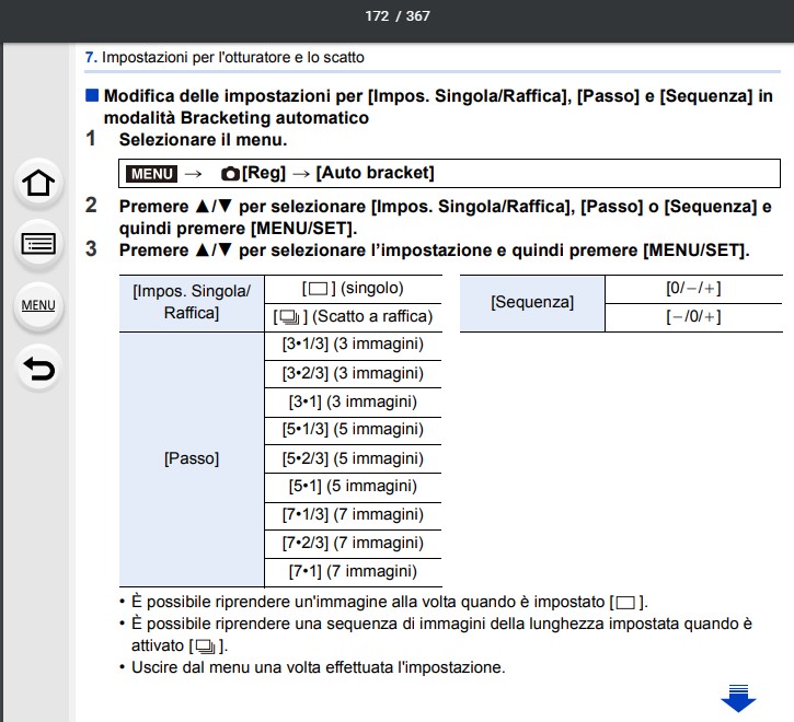

Hai provato a impostare su scatto singolo il menu a pag. 172?
 Dimensione:  108.39 KB
 Visualizzato:  File visto o scaricato 1927 volta(e)

Si certo è la prima cosa che ho fatto, ma sulle impostazioni di auto bracketing si riferisce in che modo ( passo/sequenza) si comporta il bracketing in modalità singola o multiscatto; ma sembra che la rotella di sinistra sulla macchina forse non cambi la modalità da scatto singolo ad auto bracket come se fosse sempre in auto bracket ... magari non funziona più la rotella? e se facessi un ripristino delle impostazioni di fabbrica? non vorrei fosse difettosa la rotella del cambio modalità a questo punto... non lo so... non c'è un modo di mettere in Off l'autobracketing?
