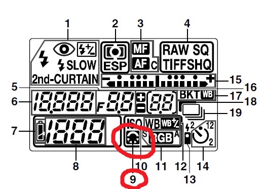

ciao a tutti
ho rispolverato la mia vecchia E1 funziona perfettamente
ma nel dipslay il simbolo
modifica qualità immagine (vedi allegato) lampeggia
nel manuale non c'è scritto nulla tranne che sulla descrizione
del display, qualcuno ha idea di cosa significhi ?

Buongiorno, quello che vedi lampeggiare non é inerente alla qualità dell'immagine ma é l'avviso che é inserito il filtro rumore e/o la correzione della vignettatura a T.A. delle ottiche. Saluti.

ho disattivato quello che mi hai detto OLY il simbolo
non blinka più ma non scompare, è giusto oppure c'è il modo di spegnerlo ?

Controlla di avere azzerato i controlli qualità immagine (nitidezza contrasto e saturazione e che non siano inserite saturazioni particolari es. per esaltare la pelle od i blu ecc.) e lo vedrai sparire. Il simbolo ti ricorda che hai introdotto delle modifiche alle qualità di base dell'immagine o hai inserito funzioni che agiscono sull'immagine (filtro rumore ecc.), Saluti.

grazie mille
era da tanto che non la usavo, chissà come ci sono finiti quei settaggi, delle prove fatte tempo fa temo
