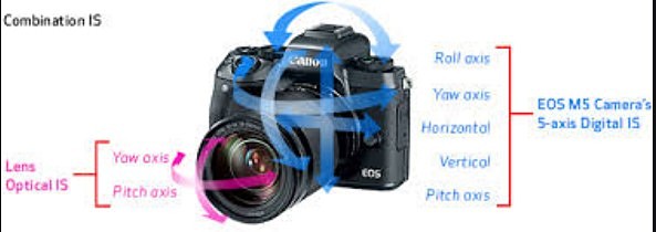

Immagino si tratti di uno stabilizzatore a 5 assi, sarà funzionante solo con i filmati o anche con le foto?

La stabilizzazione digitale funziona solo nei video. Con le foto non può funzionare perché questa modalità, a differenza dei video, utilizza l'intera superficie del sensore.
La VERA stabilizzazione meccanica a 5 assi sul sensore (non digitale) (IBIS), arriverà solo con la prossima mirrorless fullframe EOS R5, appena preannunciata. Questo è possibile perché il grande diametro del nuovo innesto R, lascia spazio sufficiente ai movimenti di compensazione del sensore.
