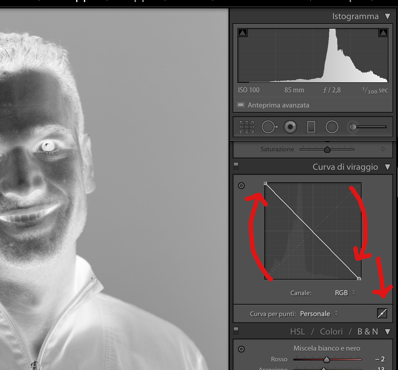

attenzione!!! forse ho trovato il metodo.
vai al pannello curva, clicchi il tastino in basso a destra sul pannello (quindi la curva diventa "lineare per punti"
prendi l'estremità in alto a destra e la porti tutta in basso (il frame diventa nero)
prendi l'estremità in basso a sinistra e la porti tutti in alto
a questo punto l'immagine è invertita.
l'ho fatto in lightroom CC classic, ma suppongo che nel 6.1 sia identico
ovviamente io sono partito da un file positivo...
Spero che sia utile

Giorgio

Perfetto! Una "banalità", non ci avevo pensato. Tra un'ora mi metto al PC, sperimento e poi ti faccio sapere.

Sebbene con qualche piccola difficoltà nel trascinare i punti estremi della curva, sono riuscito nell'intento.
Grazie!

prego. se hai difficoltà a invertire la curva devi verificare che sia effettivamente attivo il bottoncino "curva per punti"

Si, è lineare per punti.
