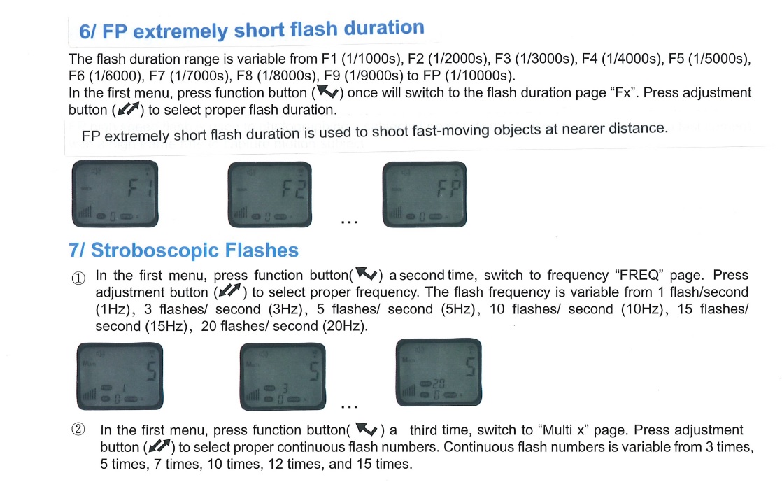

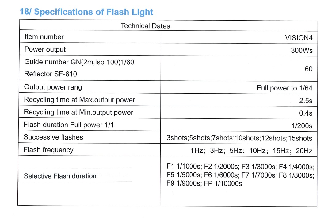

Buongiorno a tutti sono Paolo e mi presento al forum da neofita nell'utilizzo dei flash esterni; un mondo che mi ha incuriosito ma che presenta un sacco di "casini" ! Mi sono buttato nella fotografia di animali creandomi un piccolo set nel box di casa .Vorrei congelare scatti di cani in movimento ma non riesco a capire come impostare i flash .
Corpo Nikon D800 con Tamron 24-70 2.8 e due flash neewer da 300w con softbox da 80cm. Allego le caratteritiche dei Flash. Qualcuno potrebbe darmi una mano per per capire come scattare "se si può" a tempi sopra 1/500s ?
Ciao a tutti e grazie mille ! Ciao

Come vedi, il tempo X di sincro flash è 1/250s, ovvero è lungo il doppio di quello che è la tua richiesta.
Tale tempo non è l'unico che puoi impostare sulla tua fotocamera, ma è il limite superiore (nel senso che è il più veloce possibile), il flash può essere sincronizzato anche su tutti i tempi più lenti, sia alla partenza della prima tendina (comportamento classico), sia alla partenza della seconda tendina.
Questo non è un problema, come a te potrebbe sembrare: in realtà, per catturare tutta la luce emessa dal flash (che dovrebbe essere quella preponderante nello scatto, per come credo di capire la tua domanda) è sufficiente che il tempo di otturazione sia più lento di quello del flash e, nel tuo caso, è sempre vero.
L'esposizione si varia cambiando la potenza/lunghezza dello scatto sui flash, oppure variando il diaframma dell'obiettivo.
Se la luce dell'ambiente è abbastanza tenue nello scatto risulterà solo (o quasi) quella del colpo di flash.

Come dice Alex, quello che conta nella fotografia Hi-Speed con il flash è che la luce che produce l'immagine sia solo quella del flash, a quel punto il congelamento del movimento è dato dalla durata effettiva del lampo, che nel caso del tuo flash sulla carta è decisamente breve. Dovrai sperimentare, ma a occhio le impostazioni corrette potrebbero essere da F2 a F4, tralasciando quelle con numeri più alti che impongono una riduzione progressiva della distanza tra soggetto e sorgente, e considerando che sicuramente al variare del tempo di scatto avrai anche una variazione della potenza erogabile dal flash.
Le Nikon offrono anche la possibilità di sfruttare l'hss ovvero scattare a tempi più rapidi del tempo synchro con flash dedicati, ma si parla comunque di flash tipo speedlight e talvolta di monotorcia, salvo alcuni monotorcia di fascia medio-alta pilotati da un radiocomando apposito. Il prezzo da pagare ne caso dell'uso degli speedlight (e parzialmente anche con i monotorcia) è un drastico calo della potenza perchè il flash anzichè emettere un solo lampo deve emettere una sequenza rapidissima di lampi che accompagnino lo scorrimento dell'otturatore e il limite è dato dalla capacità del condensatore che ha un tempo di scarica molto più veloce di quello di ricarica, limitando quindi la potenza disponibile (spero di essere stato sufficientemente chiaro e sintetico in questa spiegazione).
Per quanto riguarda la potenza, l'ideale sarebbe avere a portata di mano un esposimetro flash, ma in mancanza di quello procedi per tentativi, utilizzando ovviamente un soggetto statico per impostare le luci.
Considera di lavorare con f8-f11 per avere la necessaria profondità di campo, tempo di scatto indifferentemente 1/200" o 1/250", parti da ISO 100 ed eventualmente incrementa in terzi di stop gli ISO per recuperare la luce se i flash non dovessero essere sufficientemente potenti. Con la D800 in studio vai tranquillamente anche fino a 400 ISO.

Ciao a tutti , ieri giornata di test e sono riuscito a scattare a 1/320 f9 iso 100 con velocità flash come consigliato da milla a f4 1/4000s e potenza a 1/8 . Risultati buoni , ma purtropo aspetto test con soggetto in movimento per vedere l'effetto finale.Grazie mille per gli ottimi consogli .

i dati sembrano molto buoni, se 1/4000 è reale non avrai problemi di mosso, l'unica difficoltà potrebbe essere la messa a fuoco
