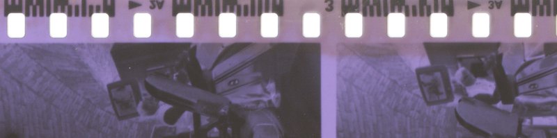

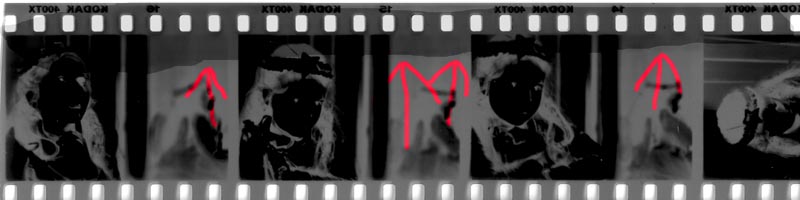

Metto su una scansione in cui,purtroppo non si evince il colore,l'alone che si vede e pressochè quello che c'è sulla pellicola ma l'ho "ricreato" a mano altrimenti non si sarebbe visto.
Questo colore "marroncino" ho notato che in alcuni punti si è depositato all'interno dei buchi della pellicola.

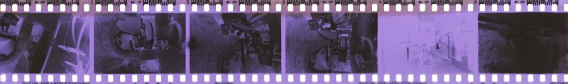

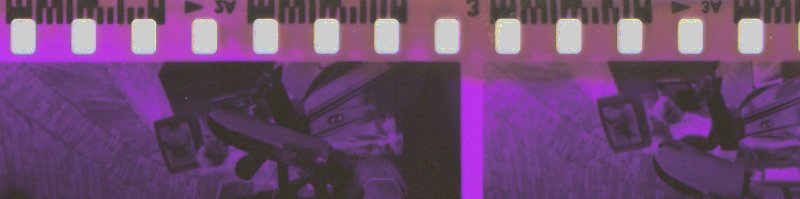

Luce,lo escluderei in quanto sto molto attento...a meno che non entri luce nella tank...ma mi sembrerebbe strano,non sembra qualcosa che esce dalla pellicola,piuttosto,sembra che la pellicola sia stata sporcata con qualche liquido...per capirci,quell'alone sembra in rilievo.
Ho controllato e si presentano solo su un lato.
Metto delle scansioni un pò migliori.

Quella non è luce, è una macchia "chimica"
E' sempre sullo stesso lato? (parte alta nella fotocamera)
Non è che ci sia qualcosa che ti unge/sporca la pellicola nello scorrere o nel rientrare nel rullino?
Per me hai da cercare "nell'igiene"delle varie procedure.
