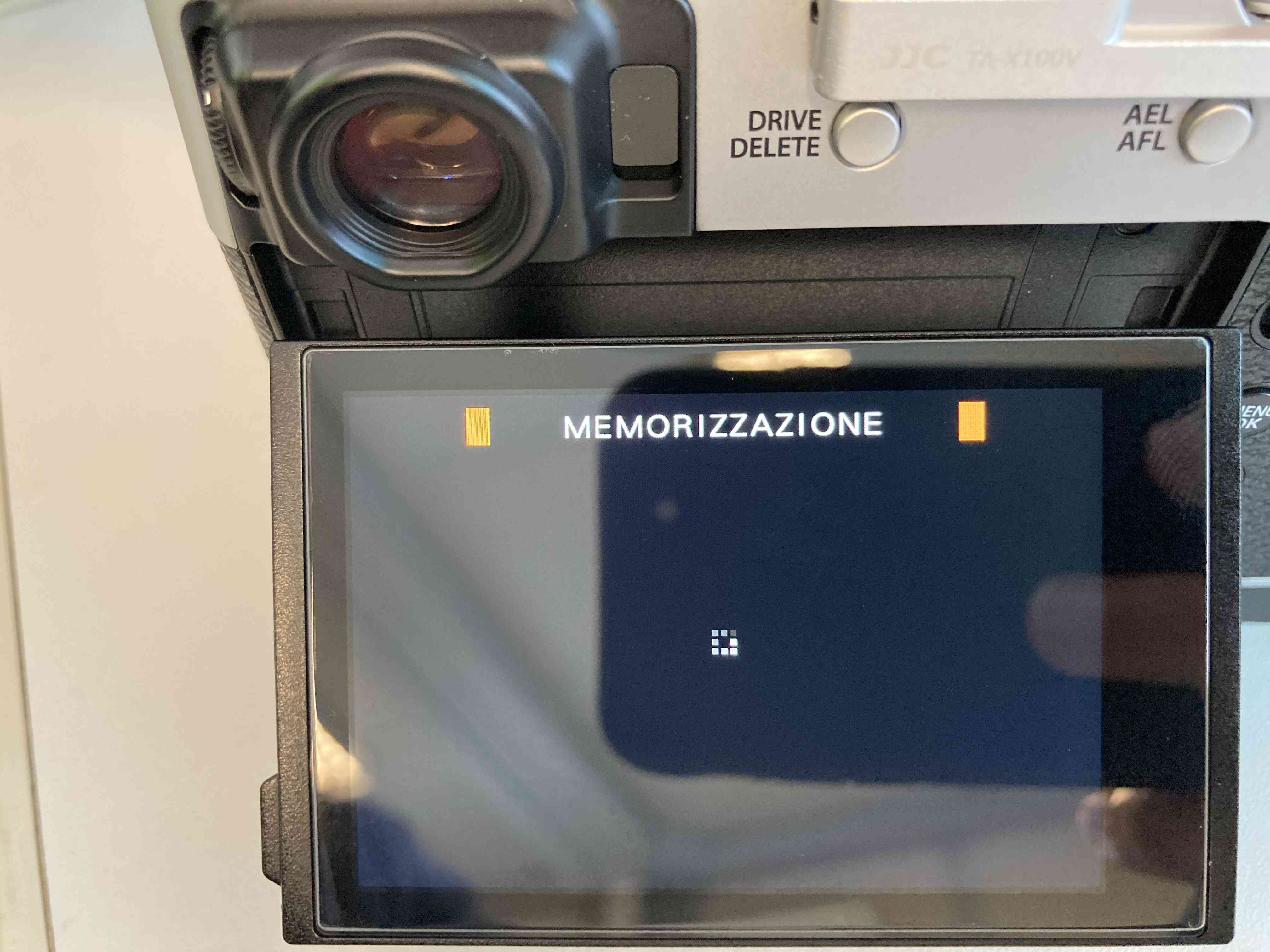

Salve a tutti, premetto che sono nuovo nel forum, per questo non so se è questa la sezione più adatta per il mio problema. Detto questo, vi chiedo un aiuto riguardo uno strano messaggio che visualizzo sul display della mia X100V immediatamente dopo aver scattato. Il messaggio in questione è "MEMORIZZAZIONE", che ci potrebbe pure stare, se non per il fatto che prima non compariva quando scattavo. Questo mi comporta un problema, poichè per qualche secondo, sia il mirino che il display non sono attivi, impedendomi di scattare in rapida sequenza. Ho provato a cambiare un pò di impostazioni, tra cui il formato di memorizzazione, ma nulla, continua a spuntare. Sapete darmi indicazioni a riguardo?
Grazie mille.
Foto del messaggio
 Dimensione:  373.71 KB
 Visualizzato:  File visto o scaricato 6009 volta(e)

Per iniziare a restringere il campo: te lo fa anche con un'altra scheda SD?
Sono scatti abbastanza lunghi ed è attiva la "riduzione rumore lunghe esposizioni"?

Dunque, per risponderti nell'immediato
1- avevo già provato un'altra SD prima del problema e non era mai comparso; inoltre con la stessa SD prima non me lo dava, adesso si;
2- sono scatti al di sopra di 1/125 e se per riduzione rumore lunghe esposizioni intendi l'opzione "NR x ESPOSIZ. LUNGA", si è attiva.
Ma nel frattempo, smanettando, mi sono accorto di un dettaglio:
-scattando utilizzando una simulazione pellicola da me editata (simil Kodachrome 64) mi compare il messaggio e impiega qualche secondo per memorizzare lo scatto;
-scattando con impostazioni standard il problema non si pone.
Sembra quasi come se impiegasse più tempo per "elaborare" l'immagine applicando le caratteristiche della pellicola...mi sa che è normale.

Eh sì allora il colpevole potrebbe essere questo.
Un'elaborazione un po' più lunga, magari la simulazione non è ottimizzata al 100%...
Anche se un po' mi fa strano.

Si, potrebbe essere, anche perchè non è un messaggio di errore, solo l'avviso della memorizzazione in corso.
Guarda io comunque ti scrivo di seguito i valori del settaggio, anche se credo non serva a nulla, ma non si sa mai noti qualcosa di anomalo:
-Gamma dinamica: 100
-Bilanciamento del bianco: luce del giorno con Red:+2 e Blu:-5
-Riduzione del rumore: -1
-Simulazione pellicola: Classic Chrome
-Tono alte luci: +1
-Colore: +2
-Nitidezza: +1
Formato RAW+jpeg
Grazie mille per l'aiuto.

RAW+jpg già di suo usa più memoria. Prova a scattare solo in jpg o a comprimere il raw...

potrebbe essere che usi il formato RAW non compresso.
