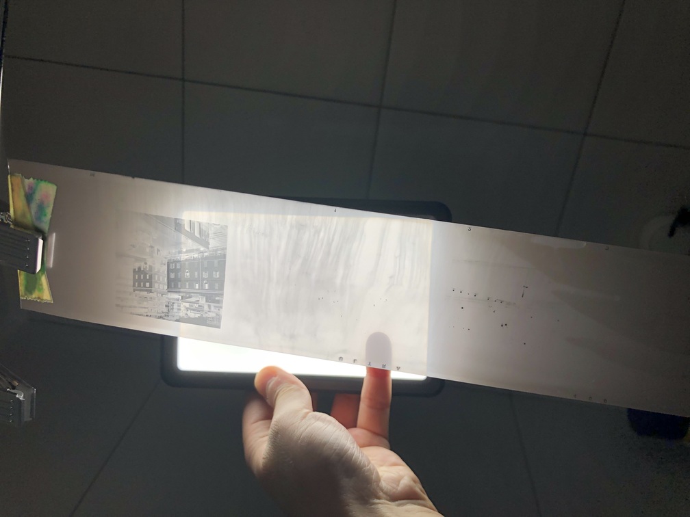

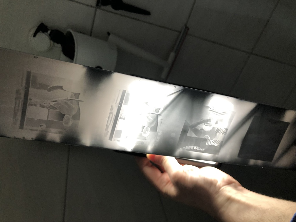

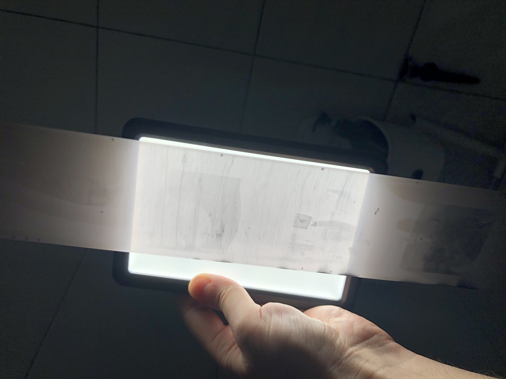

Buongiorno! Ho appena sviluppato il primo rullo da 120 scattato con una Diana F+. Ho utilizzato, come faccio di solito per tutti i rulli di prova, lo sviluppo con miscela di caffè, carbonato di sodio e vitamina c: fino ad ora sui 35 sempre tutto perfetto nessun problema di sviluppo , mai!
Qui invece la testa del rullo presenta degli aloni neri molto marcati che non non ci sono ne sulla parte centrale ne sulla coda (parte con il nastro adesivo)
Il rullo in questione è un fomapan 400, stessa famiglia dei fomapan da 35mm che non mi hanno mai dato problemi, mentre le proporzioni della miscela sono state adeguate alla quantità di acqua suggerita dalla svilupattrice per un rullo da 120 (500ml)
Mi viene da pensare ad un errore di inserimento sulla spirale, possibile? Altre idee? Ho allegato le foto
Purtroppo le foto sono state un flop clamoroso, bruciate completamente con il flash, ma si tenta...

A parte il palazzo nelle prime foto, mi sembrano tutte gravemente sottoesposte.
Il Caffenol ha funzionato bene, altrimenti non avresti avuto nemmeno quel poco che hai, quegli aloni possono essere infiltrazioni di luce (guarnizioni da cambiare/fotocamera da revisionare) oppure un effetto sgradito tipico delle spirali Paterson, ma non mi sembra questo il caso.

si purtroppo ho clamorosamente toppato ma poco danno pe fortuna.
Grazie, proverò un nuovo rullo tutto a sole pieno e rifarò lo sviluppo e vediamo se si ripresenta il problema

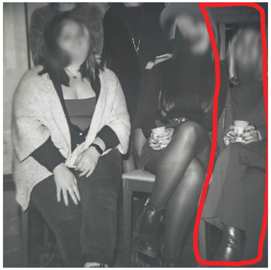

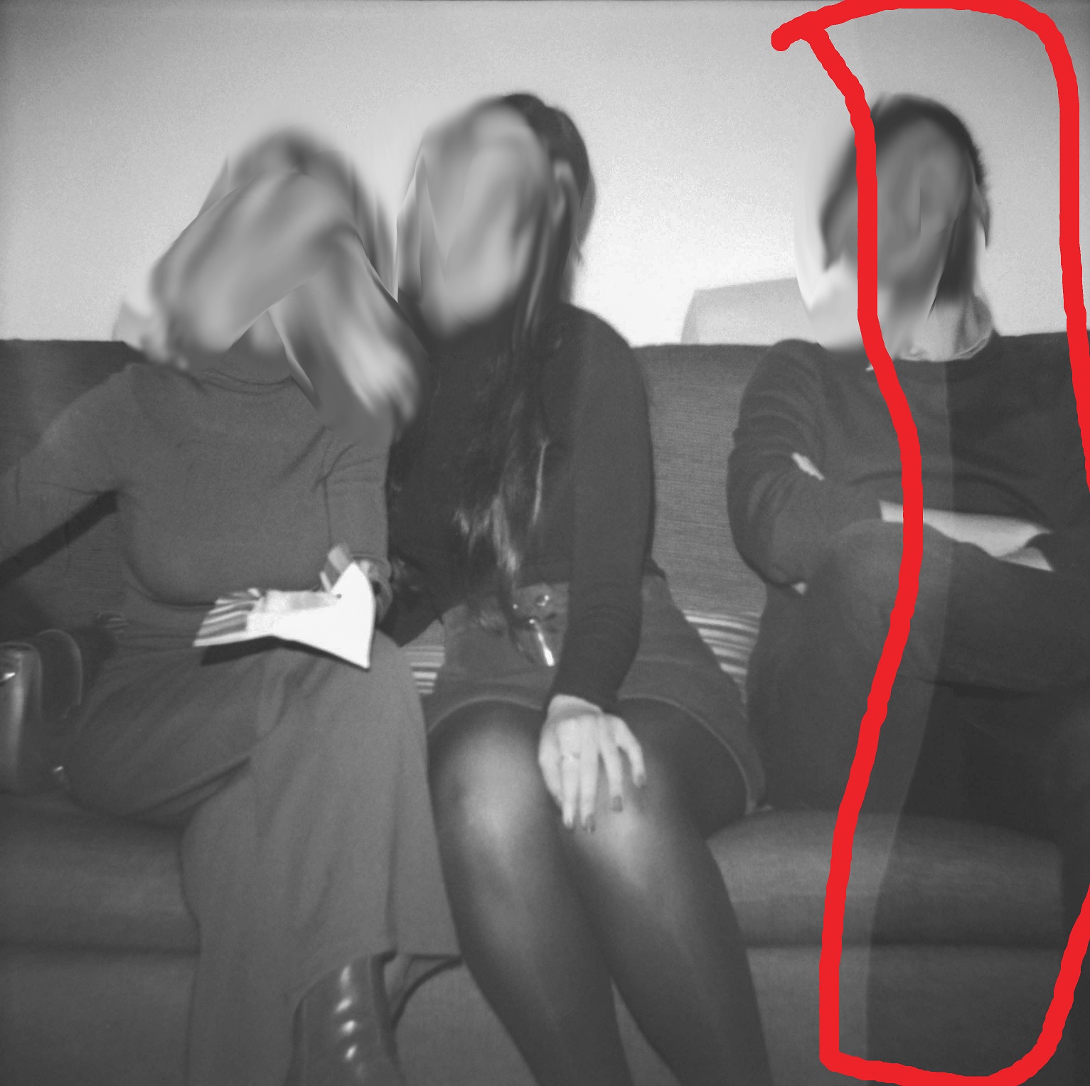

L'unica cosa che resta è questa specie di onda leggermente più chiara che si trova su tutti i fotogrammi. Non so se è una questione legata alla macchina o alla pellicola...se avete idee...
Però dai...meglio!

Può essere la pellicola, la spirale della tank, oppure qualche altra infiltrazione di luce.
Fossi in te farei un rullo con un'altra fotocamera, sicuramente in ordine, così possiamo andare per esclusione.
