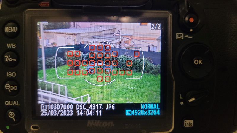

ho una nikon D7000 da poco, e quando scatto una foto mi viene fuori questa schermata ( foto appena scattata ) invece della normale foto "pulita" senza informazioni varie.
Il difetto è molto importante e fastidiosissimo nonchè deleterio perchè non riesco a visualizzare come sia venuta invece la fotografia.
Ho fatto anche un reset sia della sd che il factory reset della fotocamera ma nulla da fare...
In tutte le reflex che ho avuto infatti compare solo la foto scattata senza altro.
Sono ormai due giorni che perdo girando fra il libretto delle istruzioni e settaggi fotocamera ma nulla da fare il difetto resta.
Insomma non ne posso più chi mi dice cortesemente come posso fare?
Allego come si vede la foto appena scattata nel display

Ciao Giuseppe. Non è un errore. Come ti ho detto telefonicamente, basta andare a pagina 197 del manuale e togliere la spunta su punto af e seguire il resto delle istruzioni. In questo modo, quando visualizzerai le foto in play, non vedrai i punti di messa a fuoco delle foto scattate. Wink Ciao
