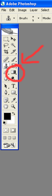

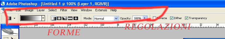

MessaggioInviato: Gio 06 Apr, 2006 11:30 am    Oggetto: Rispondi con citazione
uffa ho perso il messaggio ora mi devo ricordare che stavo scrivendo Mi arrabbio?
PREMESSA il set colori deve essere bianco nero come nella foto allegata
ci sono diverse opzioni di forme ma io uso al 99,9% dei casi il gradiente lineare
l'opacita la lascio a 100 .......... tutto invariato insomma
il LAYER MASK ha la proprietà di rendere visibili solo le zone bianche mentre il nero diventa trasparente per cui applicanto una sfumatura fra bianco e nero si crea un livello a trasparenza graduale

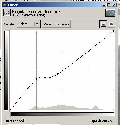

MessaggioInviato: Gio 06 Apr, 2006 3:44 pm    Oggetto: Rispondi con citazione
Ma in casi meno complessi dove si vogliono schiarire tutte le aree in ombra non basta stiracchiare la curva alzando la parte a sinistra?
Esempio grossolano allegato

MessaggioInviato: Ven 07 Apr, 2006 10:12 am    Oggetto: Rispondi con citazione
ho premesso che i sistemi sono tanti e dipendono dalla foto di partenza ........ quello che ho messo io è utile in casi con zone a notevole diferenza di luce tali da creare bruciature in caso di variazioni delle curve
