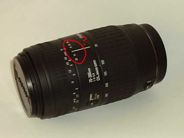

Dunque, l'immagine che allego non è proprio il mio Sigma, ma gli assomiglia molto; in particolare mi premerebbe sapere a che serve la zona che ho cerchiato in rosso. Sembrerebbero diaframmi, ma non saprei...
Nella parte superiore c'è la messa a fuoco con relativa scala delle distanze, nella parte inferiore c'è la scala delle focali e in mezzo non riesco a capire quei numeri a che servono! Sul mio c'è scritto:
Codice:
22  16  11  |  Rw  16  22
Qualcuno può illuminarmi?

Scala delle profondità di campo

D'accordo... Ma come si usa?

Non mi trovo... a quale focale poi? Secondo questa scala a f22 e mettendo a fuoco a 4m si avrebbe profondità fino a 8m... Mah!

Metti il simbolo di infinito sul numero, a destra, del diaframma prescelto.
Leggi che numero compare sopra il diaframma prescelto alla sinistra della linea. Quella è la distanza dal punto più vicino della zona nitida.

Se metto il simbolo di infinito sopra f22 a sinistra ho 4m. Ma mi sembra strano che la profondità di campo non vari con la focale! Se giro la ghiera dello zoom non succede niente i valori non cambiano, ovviamente, perchè quello è uno schema fisso. Spero di essermi spiegato. Grazie del vostro aiuto.

Sicuro che non gira assieme allo zoom?

In effetti anche io pensavo che cambiasse qualcososa ruotando lo zoom

No, non cambia! Per questo ho fatto questa domanda, speravo nel vostro aiuto Very Happy Non credo che sia l'unico obiettivo al mondo con questa scala, ci sarà pure qualcuno che ne conosce il funzionamento!

Il funzionamento è quello che ti è stato spiegato, effettivamenteè la prima volta che noto la scala dei diaframmi su uno zoom... sul 100-300 Canon non c'è...

Diciamo che il funzionamento mi era già noto, sono rimasto spiazzato come te, e quindi ho dato per scontato di non aver capito nulla e non ho avanzato ipotesi. Magari la sua funzione è una altra, comunque castelland ha il mio stesso obiettivo, forse lui sa a che serve! Ora gli mando un bel mp.

Sì, infatti, forse castelland ha acquistato la sua ottica nuova, io l'ho presa usata! Beh, al limite posso pure mandare tamarramente una mail alla Sigma... Certo è che devo capire il senso di quella scala, non posso credere che stia là per bellezza!

Il punto saliente è questo:
ELEMENTI COSTITUTIVI (fig.1)
4) Indice di riferimento per la profondità di campo (per la regolazione grandangolare)
In pratica si è svelato il mistero, quella è la scala della profondità di campo valida solo per il 70mm. Grazie matrus, ti sono debitore, sei stato davvero gentilissimo!
Ho il tuo stesso obiettivo ma anch'io sono rimasto disorientato da quei numeri. Secondo me sono stati indicati relativi ad una certa focale, il problema e' che non c'e' scritto da nessuna parte per quale!
A dire il vero non ci ho perso la testa e mi sono costruito delle tabelline con la DOF relativa alle principali focali.
Dai calcoli che ho fatto con le formule della profondità di campo, mi trovo 90mm, sulle spiegazioni che gentilmente ha postato matrus sembra siano relativi al 70mm, comunque ad una focale corta.

Nel mio 17-35mm F2,8/4 sono riportati doppi riferimenti per le profondità di campo, uno sopra l'altro: W e T ovvero a 17mm e a 35mm Very Happy
