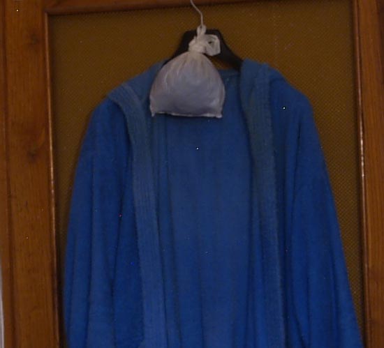

Salve, volevo inizialemente fare i complimenti a tutti voi per il sito e sopratutto per il forum che trovo molto utile e interesante.
Sono possessore da circa 10 giorni di una olympus e-300 e devo dire che per ora non posso che essere contento della scelta che ho fatto. Mi sono accorto però di un qualcosa che non so se definire problema o se invece è qualcosa che è legato alla fotografia digitale: facendo delle foto con tempi di oturazione abbastanza alti (dell'ordine dei 10 secondi) compaiono su alcune zone della foto dei piccoli puntini bianchi che non so se sono causati da un problema della fotocamera.
Sapete dirmi qualcosa a riguardo?
Il problema esiste solo per tempi alti: dai 4 sec in su e la densità dei puntini cresce con il tempo d'otturazione.
Grazie anticipatamente a quanti leggeranno e a tutti quelli che vorranno lasciare una risposta.
questa è la foto oggetto del problema che ho riscontrato

sono hot/dead pixel. con le varie compattone è un problema molto + grave (già a iso 250 1/10s compaiono). con le reflex meno grave per via del sensore + grande. non so se sia nella norma del tuo modello, aspetta qualche possessore di olympus. indica anche la sensibilità ISO!
I principali dati di scatto sono:
ISO 100
otturazione 10 sec
diaframma F/18

timbro clone di programmi di fotoritocco o la funzione NR della reflex (se ce l'ha)

strano, iso bassi e tempi non molto lunghi, hai fatto la mappatura del sensore? hai un'apposita voce nei menù, magari ti può tornare utile.
Si ho fatto anche la mappatura e credo (ma non ne sono sicuro al 100%) che quella foto sia proprio stata scattata dopo la mappatura.

allora normale non lo è di sicuro, 10 secondi di posa non sono nulla però non so come si comporta l'assistenza in questi casi

Inoltre quello che ho notato è che con l'opzione della riduzione del rumore attivata ho avuto una grossa riduzione di questi hot pixels e questo mi consola. L'ideale sarebbe che qualche altro possessore della e-300 mi facesse partecipe della sua esperienza con questo fenomeno.

Intanto non usare diaframmi maggiori di f:8/11....la foto che hai postato potevi scattarla ad f:4 con un tempo sicuramente più breve.
Se, immagino è una prova di "torchiatura" per il sensore, da qui il diaframma "esagerato", è normale che compaiono detti puntini: c' è una funzione apposita che elimina questi difetti obbligando al fotocamera a scattare uan seconda esposizione (in questo caso il sensore non registra che i puntini) e li elimina automaticamente nella foto.

allora, ho acceso la mia E-1 e posso impostare due opzioni:
- noise filter: che non uso mai, perchè serve a "ridurre" il rumore alle alte sensibilità, ma a scapito di un tangibile perdita di tempo da parte della fotocamera....poichè i software specifici sono migliori e comunque a me non dispiace il leggero rumore che noto solo io ad 800 asa nel formato ragguardevole di 30x40cm, è inutile far "lavorare" la fotocamera.... Wink
- noise reduction: è questo il famigerato "elimina" puntini!
La fotocamera esegue due scatti "identici" come tempo di esposizione, solo che il secondo è nero per "registrare" gli eventuali puntini che elimina al 100% o quasi.
Conviene attivarlo per tempi di scatto superiori al secondo.
Questo con la E-1, ma sono più che sicuro che la tua Olympus preveda identiche opzioni: almeno la noise reduction. Smile

Si sulla mia fotocamera ho la sola funzione "noise reduction" che effettiamente devo dire che mi elimina i puntini ma non ti so dire se me li elimina scattando un'altra foto (il secondo scatto nero) perchè a me sembra di sentire uno scatto unico.
Lo scatto non lo senti perchè non attiva lo specchio reflex, ma solo l' otturatore.
Te ne accorgi, perchè se imposti il tempo di 8 secondi (è solo un esempio), potrai scattare un altra fotografia solo dopo 16 secondi.....ovvero 8 secondi + 8 secondi fotogramma nero. Wink
