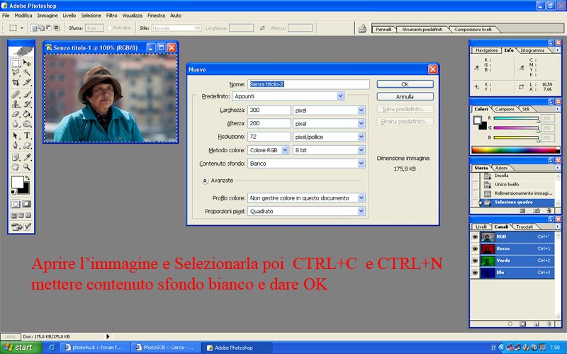

provando e riprovando ho trovato un sistema non so se ti puo' andare bene
Dunque, apri l'immagine che ti serve poi la selezioni Copia e poi Nuovo con sfondo bianco, questo per tre volte in ognuno di questi nuovi quadri selezioni rispettivamente ad ognuno il suo canale qquindi avrai un qudro con canale rosso un con il canale verde ed uno con il canale blu. quindi vai sull'immagine aperta clicchi sul canale rosso e la trascini sul rispettivo quadro con lo stesso canale selezionato e fai altrettanto con gli altri due quadri. Ora hai tre immagini dei rispettivi canali! Spero di essermi spiegato chiaramente! Smile

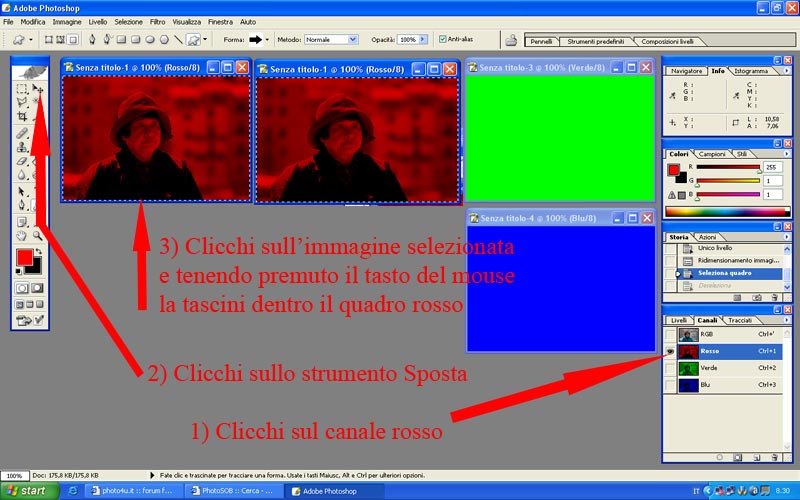

Very Happy Very Happy Very Happy non non fai giusto!!! Domani mattina ti metto le figure! Wink Smile

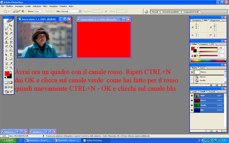

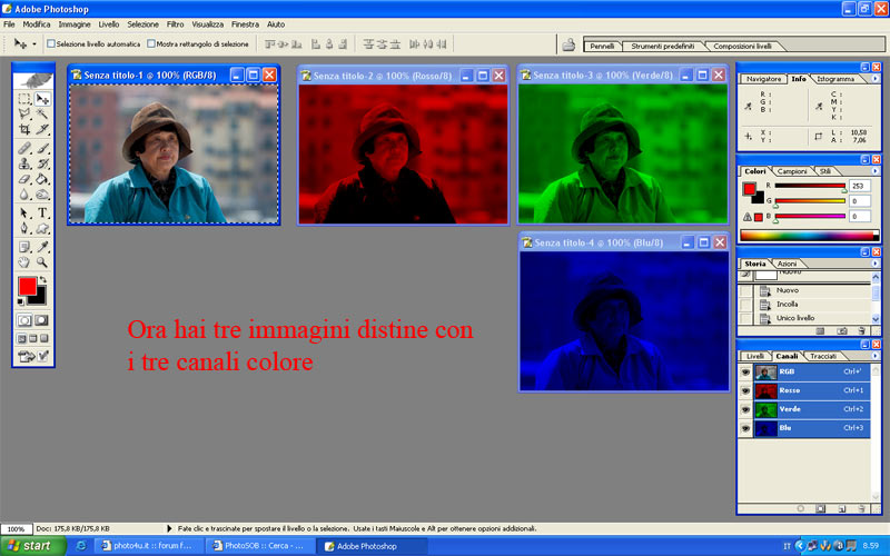

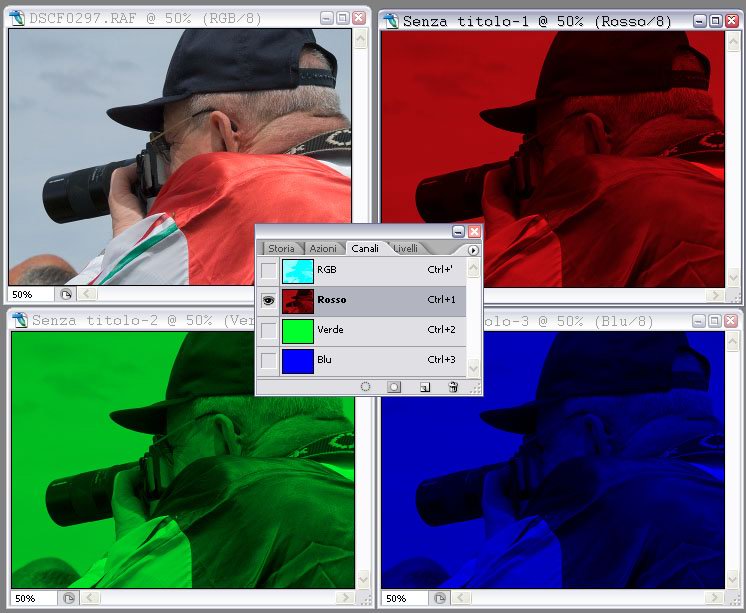

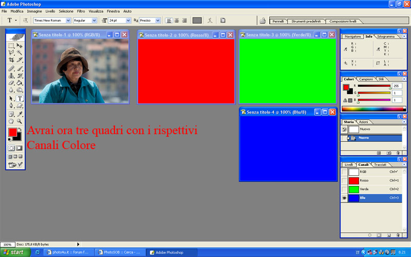

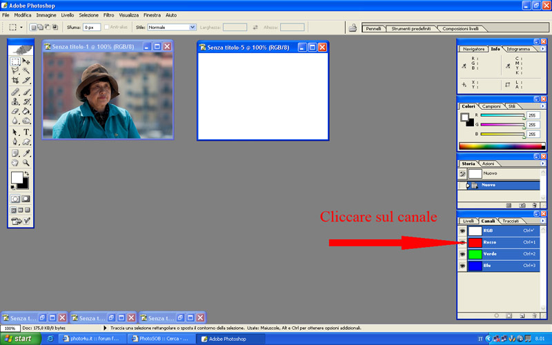

Ok, come promesso ti metto le figure! Smile Mi tocca lavorare anche il 1° Maggio!!!! Very Happy Very Happy Very Happy A parte gli scherzi, spero sia tutto chiaro e che sprattutto si quello che ti serve Wink Smile

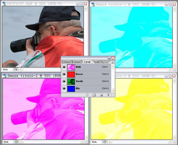

Lo dico a malincuore ma la storia non è finita Triste
Ho fatto tutto per filo e per segno come nella ottima spiegazione che gentilmente hai creato ma purtroppo quando clicco su RGB di una delle tre immagini il colore non rimane lo stesso; il rosso diventa cyano, il verde magenta ed il blu giallo.
Visto che il mio intento era quello di creare un immagine (sfondo) con 3 livelli ognuno dei quali doveva essere un canale colore, neppure con questo sistema mi è riuscito di farlo.

Questo è il lavoro come da metodo illustrato; le immagini viste con un canale selezionato.

Questo è il risultato delle immagini effettive viste come RGB.

Fatto! Aprendo lo strumento "Curve" e riducendo al massimo sia le ombre che le luci di due dei tre colori (portare gli estremi della diagonale nell'angolo basso a destra), quello che rimane è il terzo colore puro. A questo punto posso selezionare copiare e incollare su di uno sfondo precedentemente creato ed avere così un livello che rappresenta esattamente un canale colore. Ripeto l'operazione per altre due volte con gli altri colori ed il gioco è fatto.
