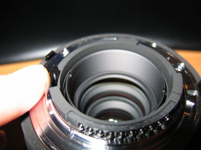

Dietro ogni obbiettivo con attacco Nikon esiste una lingeuttina nera cosi come da foto (n.1) la quale è perfettamente elastica... ed il suo movimento fa notare l'apertura e chiusura del diaframma.
Ecco su tutti e 4 gli obbiettivi che possesso questa linquetta è elastica.
Sul moltiplicatore invece non lo è è completamente libera tanto da far sentire il movimento se ruoto il duplicatore tenendolo tra le mani.
Non appena attacco il duplicatore invece diventa elastica e mi chiude ed apre il diaframma, cosi come fanno tutte le altre. Non appena la stacca invece diventa libera.
Ora mi domando è cosi che deve essere?...E' normale quindi che questa linguetta non sia elatsica e che si muova da sola se il duplicatore non è attaccatto all'obbiettivo???.

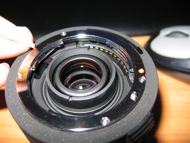

Io in reltà penso ke sia normale pensando ke questa linguetta la cui parte terminale con gancietto (vedi fig n.2) serva solo a trasfrire il moto e ke se fosse stata elastica avrebbe raddoppiato la forza .
Qualche possessore potrebbe delucidarmi e dirmi se anke il suo moltiplicatore ha questa linguetta nn elastsica???
ti sei risposto da solo Wink
sono tutti cosi trasmetono i contatti e la leva diaframma dalla macchina all'obiettivo
ti faccio una domanda
hai provato il duplicatore con il sigma 70/300?
l'autofocus ti funziona quando hai il diaframma superiore a f/4?

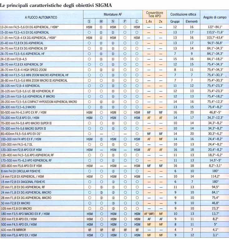

Qualcuno ha bisogno di una tabella con le compatibilità...
