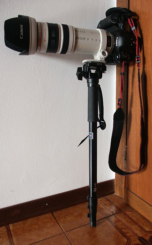

Come hanno fatto altri prima di me voglio riportare la mia esperienza a proposito del monopiede.
Finalmente dopo tanto studiare, come mio solito Muro , ho scelto il mio monopiede.
Dopo essermi inizialmente orientato verso i stradiffusi manfrotto 680 e 681 nelle loro varie versioni alcuni fattori mi hanno fatto cambiare idea, tra i quali il peso e le dimensioni di questi monopoedi. Alla fine ho scelto il nuovo 676B. Un quattro sezioni in livrea nera, molto + leggero e snello dei fratelloni che risultavano abbastanza scomododi per lunghe escursioni a piedi, bicicletta e via dicendo. La portata dichiarata è di 4,5kg quindi + che sufficiente per l'uso con una 1d e tele che non siano super lunghi e super luminosi. Insomma mi ritrovo a poter usare 70-200L2.8, 35-350L, 100-400L, 400L5.6 ecc senza problemi mentre per tele + spinti in focale e luminosità occorre qualcosa di + robusto.
Il monopiede cosi comè è già utilizzabile da subito anche se il meccanismo di fissaggio a vite non è proprio comodo. Per questo motivo ho subito agiunto una testa. Non mi serviva nulla di particolare giusto qualcosa che mi permettesse di utilizzare una piastra di aggancio rapido. Ho optato per la 234RC. Faccio notare che questa testa che è certificata sol per 2,5kg di carico in realtà montata su un monopiede riesce a tenere oltre 5kg di peso. Ciò è dovuto al fatto che il perno centrale distribuisce in modo efficace il peso sul monopiede e in oltre trattandosi di un monopiede il peso non si trova mai a scaricarsi completamente sulla testa in quanto l'attrezzatura ha comunqque bisogno di un sostegno da parte del fotografo. Smile

MessaggioInviato: Mer 04 Ago, 2004 9:21 am    Oggetto: Rispondi con citazione
Come mi è stato richiesto Smile
 Dimensione:  82.02 KB
 Visualizzato:  File visto o scaricato 4453 volta(e)
