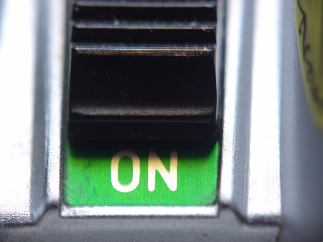

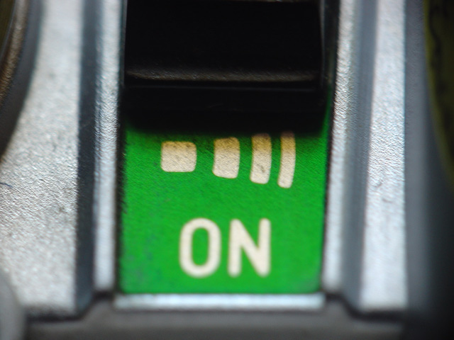

Salve ragazzi,
da poche ore sono possessore di una splendida X-500, volevo porvi subito qualche interrogativo di base:
- Come misura l'esposizione? Con prevalenza al centro?
- L'area di misurazione dell'esposizione qual'è? E' quella compresa nel cerchio dei microprismi? E' forse più grande?
Inoltre vorrei sapere a cosa servono e due "switch" del pulsante di accensione: il pimo accende (on)... ed il secondo? (quando è posizionata sul secondo emette dei "beep beep" appena poggio il dito sul pulsante di scatto).

prevalenza al centro, l'area è più grande perchè non è spot ma prevalenza al centro
il beep viene emesso solo per tempi più lenti di 1/60, indica il rischio mosso... io non lo uso mai
