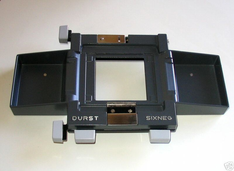

Buongiorno a tutti. Forse vi ricordate che qualche settimana fa ero alla ricerca di un ingranditore usato. Bene la ricerca è finita, il padre di un mio amico mi ha regalato un Durst M600. Finalmente ho allestito la camera oscura occupando il bagno di casa e le prime 3, 4 sessioni di stampa sono andate benissimo. Purtroppo lunedì scorso e ieri su alcune foto sono comparsi e benedetti anelli. Presiso che il portanegativi ha un vetrino solamente nella parte inferiore lato emulsione mentre sopra credo che il negativo venga pressato direttamente dal gruppo condensatore.
La cosa curiosa e che su di una foto sono comparsi sia lunedì che ieri nella stessa posizione pur stampando ad ingrandimenti diversi.
C'è qualche rimedio?
Grazie per le eventuali risposte.

Prova a toglierlo e a stampare senza, chiudendo di più il diaframma e vedi come escono le stampe.. Wink

togliendo il vetrino dal portanegativi non dovrebbero più comparire gli anelli di Newton, a scapito però della planearità del film.
Esistono in commercio (chiedi a Durst o fotomatica -www.fotomatica.it) i vetrini antiNewton per il tuo ingranditore.
Molto tempo fa si usava collegare a massa il telaio dell'ingranditore per evitare fenomeni di elettricità statica ed accumulo di polvere.
Facci sapere
