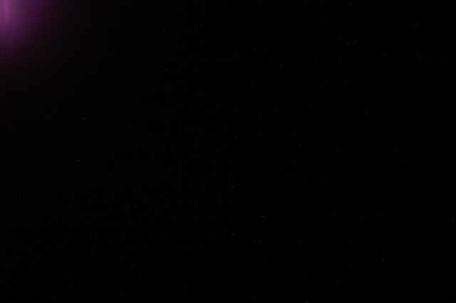

Salve, ieri sera facendo fotografie notturne mi sono accorto di un alone in alto a sinistra delle foto, ma si forma solo con tempi di scatto da 30 sec in poi con iso 1600 o 3200.
Ho fatto delle prove con il tappo avanti, qualcuno di voi può pravare e farmi sapere se succede anche ad altre 5d.
Grazie mille

Ho già letto di un problema simile, però mi sembrava accadesse ad una Nikon. Dovrebbe essere dovuto al riscaldamento, e si presenta solo nel caso di pose lunghe.

Ho notato che dopo uno scatto lungo di solito esce la scritta "in elaborazione" invece nella foto in cui appare l'alone la foto viene subito visualizzata.
Quando faccio un reset della macchina l'alone sparisce riesce la scritta "in elaborazione", ma il giorno dopo si ripresenta il problema , ammesso che lo sia, lo scatto appare subito senza elaborazione e riappare l'alone fino a che non faccio un reset.
sapete da cosa puà dipendere?

Non è che togli il meccanismo di "noise reduction"...o come si chiama?!
La funzione che compensa gli scatti col nero se superano 1s d'esposizione...

Penso di no, nella 5d mi sembra che non c'è, mi diresti sotto quale menù si trova

Certo che nella 5D è possibile abilitare la riduzione del rumore per pose oltre 1 secondo, anzi di default è abilitato.
E' nello stesso menù della dimensione delle foto e della qualità, la quarta voce è 'Riduz. rumore', impostalo su 'Acceso'.

si si è già impostato su abilitato, anche dopo il reset, ma a nessuno capita la stessa cosa?

ora ho fatto una prova disabilitando l'eliminazione del rumore elettronico appare l'alone, abilitandolo no, però comunque non capisco il perchè a volte non funziona, anche se nel menu risulta abilitato, sara un errore del software, speriamo in un aggiornamento dopo la petizione che si sta facendo!!!
comunque mi sono tranquillizzato, pensavo fosse un problema al sensore!!!!!!!!

A me, con la 7D, è capitato di notare un alone del tipo di quello descritto, ma che copre una fettina di campo a sinistra del fotogramma. Si è verificato durante una sessione di "notturni", con la sensibilità impostata 3200iso, e a temperatura vicina o inferiore allo zero, l'inverno scorso. Io ho dato la colpa al freddo, ma a dire il vero da quella volta non ho più usato i 3200, trovandoli insoddisfacenti in generale, anche senza aloni...

sicuramente sono quasi inutilizzabili le foto a 3200 iso
